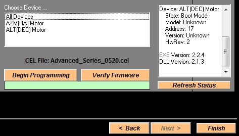

В общем начала подглючивать монтировка: даже после удачной калибровки наводилась с хорошей ошибкой (словно на положение указанного объекта два часа назад).
Решил перепрошить и пульт (NexStar, кажется 4 версия, на всякий случай кидаю фото), и контроллер моторов (Advanced GT, тоже кину фото внешнего вида, надписи затерты). Пользовался прошивальщиками из первого поста в теме. Инструкция отсюда: https://www.realsky.ru/forums/topic/1306-обновление-прошивки-nexstar/
Пульт (описываю на всякий случай):
1. Подключил пульт к монтировке и к компу;
2. Зажал UNDO и INFO, включил питание на монти, отпустил;
2. Открыл HCupdate, выбрал прошивку GEM 4.21;
3. Прошил.
Все ок.
Контроллер моторов:
2. Включил питание на монти;
3. Открыл MCupdate, выбрал прошивку Advanced Series 0520;
4. Запустил прошивку.
И вот тут словил привет...
Вылетела ошибка (см. скрины). Теперь оба мотора находятся в состоянии Boot Mode, монти, само собой, не работает, прошиваться отказывается (выскакивает все та же ошибка, номера адресов в первой строчке меняются).
В связи со всем выше изложенным прошу подсказать хоть что-то:
а) Что я делаю не так? Если проблема в кривых руках - буду только рад, так как эту часть исправить проще всего, на мой взгляд.
б) Возможно ли мою монтировку подключить к компу напрямую и прошить так? Что интересно на сайте, где я брал инструкцию по прошивке (ссылка выше) предлагают шить через пульт. А в программе говорится, что пульт должен быть отключен от монтировки о_О... В любом случае у меня явно нет подходящего кабеля, буду благодарен подсказке, где и какой брать (кабельдля пульта не подойдет: у пульта 4-пин разъем, у монти 6-пин).
в) Что еще можно сделать в данной ситуации? К кому обратиться, где поискать? Желательно по нарастающей: начиная от консультаций на форуме/в переписке/по телефону, заканчивая обращением непосредственно в celestron.
г) Крайние меры. Возможно ли еще заменить плату конроллера на аналогичную? Где брать? (смотрел на оф. сайте celestron - не увидел)
д) Буду благодарен вообще любому совету, который поможет продвинуться в решении проблемы.
Очень надеюсь на вашу помощь.

Да всё правильно делали. Монти так и прошивается, через пульт. Видимо у вас неполадки с платой были, они и умерла при попытке перепрошиться. Селестрон вообще очень любит умирать при этой процедуре, в отличии от Скайвотчера
Плату на TS купить можно. Стоить будет тыс 12+ наверное
К кому обратиться не знаю - сам бы пульт свой отдал с удовольствием в ремонт. Тоже при перепрошивке умер. Начал прошиваться и привет, вообще не дышит больше
Если кто может отремонтировать - присоединюсь с пультом

Проблема решилась довольно просто. Даже, можно сказать, без крови. Нашел старый комп с com-портом, воткнулся напрямую и прошился. Все заработало.
Осталось выяснить, решена ли исходная проблема с наведением. Если нет - менять контроллер, наверное.
