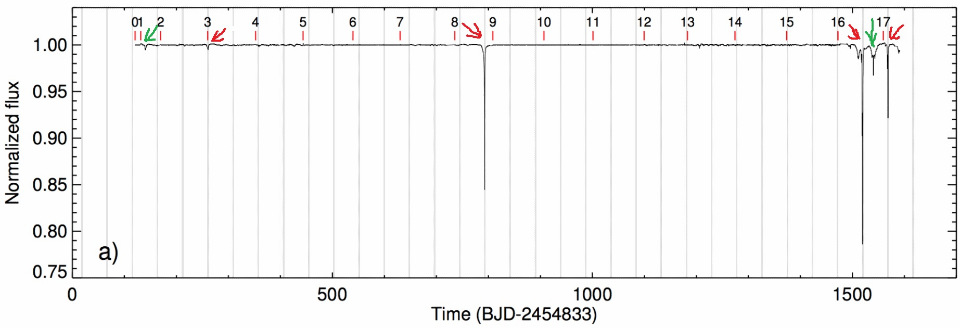

Серые линии - периодичность 48,4  суток. Красные стрелки - затмения, кратные этим периодам. Зелёные стрелки - затмения вне периодов. График представлен участником    Vadims-ом  Необычные затмения в системе KIC 8462852

затмения КIC 8462852 нерегулярны, но строго кратны периоду 48,4 земных суток
О, нет ли здесь противоречия?
Оффлайн Митрич
  • Сообщений: 2 614
  • Благодарностей: 157
    • Сообщения от Митрич
Re: Необычные затмения в системе KIC 8462852
« Ответ #3656 : 19 Дек 2016 [23:33:42] »
Да уж не более, чем в Ваших "пылевых дисках" и "облаках комет".

Оффлайн Ulmo
  • Сообщений: 2 156
  • Благодарностей: 75
    • Сообщения от Ulmo
« Ответ #3659 : 20 Дек 2016 [15:10:54] »
Я вот не понимаю, на 30 "периодах" у нас только 4 события претендующие на периодичность, 2 события где в периоды попадания нет, и 26 моментов где должны были бы быть события но их нет. Как на основании этого можно говорить о наличии периодичности?
