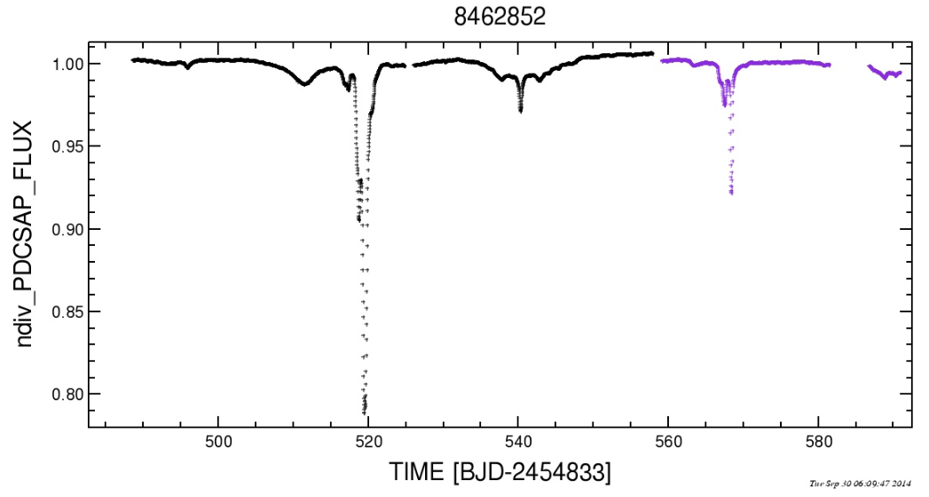

Измерил расстояния - объект затмения №3, расположенный между "телескопами" (надо придумать, как его обозвать для удобства) строго симметричен. Непосредственно перед и после затмения дает длительный блик. Однако, у завершающего блика есть странность - он более выражен, и, что самое удивительное, вертикально обрывается перед 1560 днём. Как можно объяснить наблюдаемое? Объект какой формы может оставить такую кривую? И чем объяснить "обрыв"?
http://i.imgur.com/dPB8rPa.png
Это не блик, а артефакт нормализации данных
« Последнее редактирование: 21 Мар 2016 [11:27:05] от Андрей Курилов »
Странно, почему так некачественно нормализовали. То есть, блика нет вообще? Или из-за проблем нормализации нельзя точно сказать?

затмение №3, расположенное между "телескопами", только в одном экземпляре, и единственное из всех имеет симметричную форму.
Оно не совсем симметричное
Расстояние между центральной и боковыми ямами, измеренное при большом увеличении, строго одинаковое.
Совмещение с зеркальным отображением (черный и серый графики).
И тишина... :(
У кого-нибудь, кроме Андрея Курилова, есть программа, позволяющая моделировать кривые от транзита разных форм? Можете что-нибудь хотя бы примерное подогнать? Чтоб хотя бы рабочее название для объекта придумать. На что это может быть похоже.
Мил человек, у нас даже фотометрии нет - что подгонять-то? Картинку с кривыми отфотошопить?
Подогнать, как Андрей Курилов пробовал здесь. То есть, попробовать провести по диску звезды объекты различной формы, чтобы подобрать такой, который даст кривую похожей формы. Чтоб хоть примерно иметь представление что это может быть за объект!

Вот этот объект (черный) с более широким охватом + его зеркальное отображение (серый)
я пробовал (в уме и на пальцах), получались группы/рои: один уже выходит, второй только начинает... Вот, теперь попробую в числах и диаграммах. Присоединяйтесь!
