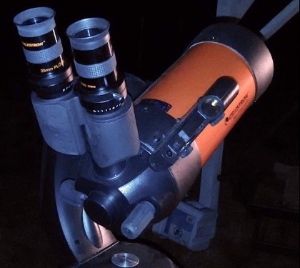

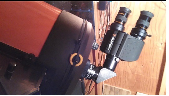

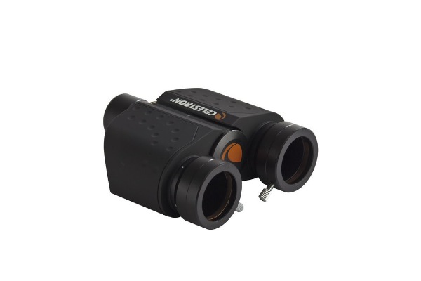

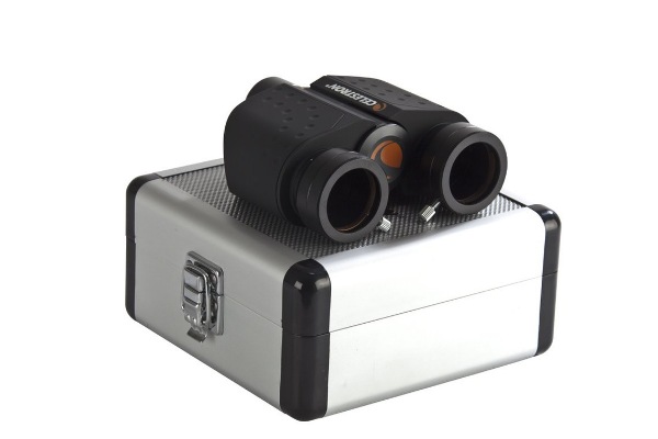

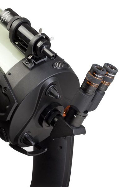

Тоже есть желание попробывать бино.
Нашел типа ts/sw за 7 тр
https:///ссылка запрещена правилами форума//item/Celestron/32857924895.html?spm=a2g0v.10010108.1000013.1.1ef912751AKZIq&pvid=70980611-14da-4217-bf20-0baa9a85d02e&gps-id=pcDetailBottomMoreThisSeller&scm=1007.13339.90158.0&scm-url=1007.13339.90158.0&scm_id=1007.13339.90158.0
И сам селестрон за 17 тр:
https:///ссылка запрещена правилами форума//item/Free-shipping-Celestron-astronomical-telescope-eyepiece-Stereo-double-binocular-head-clear-binoculars-special-accessories/32783478476.html?spm=a2g0v.search0604.8.12.36ad2e38m3WJlP&transAbTest=ae803_3
На сайте Селестрон пишут что идеально приставка для ШК.
Я вот тут прикинул у ШК 8`диаметр зеркала 203 мм, соответственно площадь зеркала 32 356 мм2.
https://www.calc.ru/ploshchad-kruga.html
Если эту площадь которая собирает свет поделить на 2 глаза, то на каждый глаз через приставку увловно будет приходится 16 178 мм2 площади зеркала. Такую площадь имеет зеркало диаметром 144 мм.
То есть биноприставка поставленная к ШК 203мм условно равнозначна бинокуляру с двумя 144мм зеркалами на каждый глаз. А как мы знаем такой бинокуляр стоит очень больших денег. То есть биноприставка оправдывает свою цену.
По моему иметь дома бинокуляр 2 х 144 мм это очень круто.
Для обзоров чтобы еще и зрачки были 4мм как у крутых бинокуляров надо ставить увеличение 50х по идее окуляры нужны 40мм. С окулярами 25мм, увеличение будет 80х и зрачки 2,5мм. Дальнейший разгону думаю есть смысл делать через линзу барлоу 2х - 160х, зрачки 1,25мм, разгонная втулка до 3х - 240х, зрачки 0,83мм. Больше уже думаю только по планетам в бино + 1 разгонная втулка до 4х - 320х, зрачки 0,62мм.
Покупать кучи окуляров в 2 экземплярах это слишком дорого.
В общем биноприставка на ШК 200 мм имеет смысл думаю.
На амазоне про селестроновскую бинку с 25 мм окулярами на ШК Nexstar 8SE и 4SE пишут просто вау эффект как буд-то завис над луной. Окуляры он использовал Плеслы 25 мм:
https://www.amazon.com/Celestron-Stereo-Binocular-Viewer-Telescopes/dp/B0007UQNXG
https://lapineobservatory.blogspot.com/2016/07/my-review-of-celestrons-stereo.html
