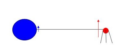

Оффлайн petrovich1964
  • Сообщений: 13 474
  • Благодарностей: 265
    • Сообщения от petrovich1964
Re: Как вам проект "Хокинга- Мильнера" ?
« Ответ #1054 : 19 Ноя 2017 [01:41:58] »
Прошу прощения, что не совсем в тему. Но в тему о двигателе для межзвёздных перелётов тоже не совсем.
А почему нельзя запускать зонды без двигателей, просто раскрутив их и "выстрелив" из пращи?
Раскручваем шар, или тор, на тросике раскручиваем зонд. Потом отпускаем и пусть летит? Например, радиус шара 10 м, трос длиной 1000, три оборота в секунду и зонд улетит под 20 км/с. Для межзвёздного полёта маловато, но по Солнечной системе достаточно.
  • Сообщений: 11 005

  • Сообщений: 11 005
« Ответ #1056 : 19 Ноя 2017 [01:57:14] »
Из чего должен быть выполнен трос? :o ЕМНИП,были проекты кинетических пулеметов,с похожим выбросом пуль,но больше чем на 1,5 км/сек там снаряды не разгонялись.
