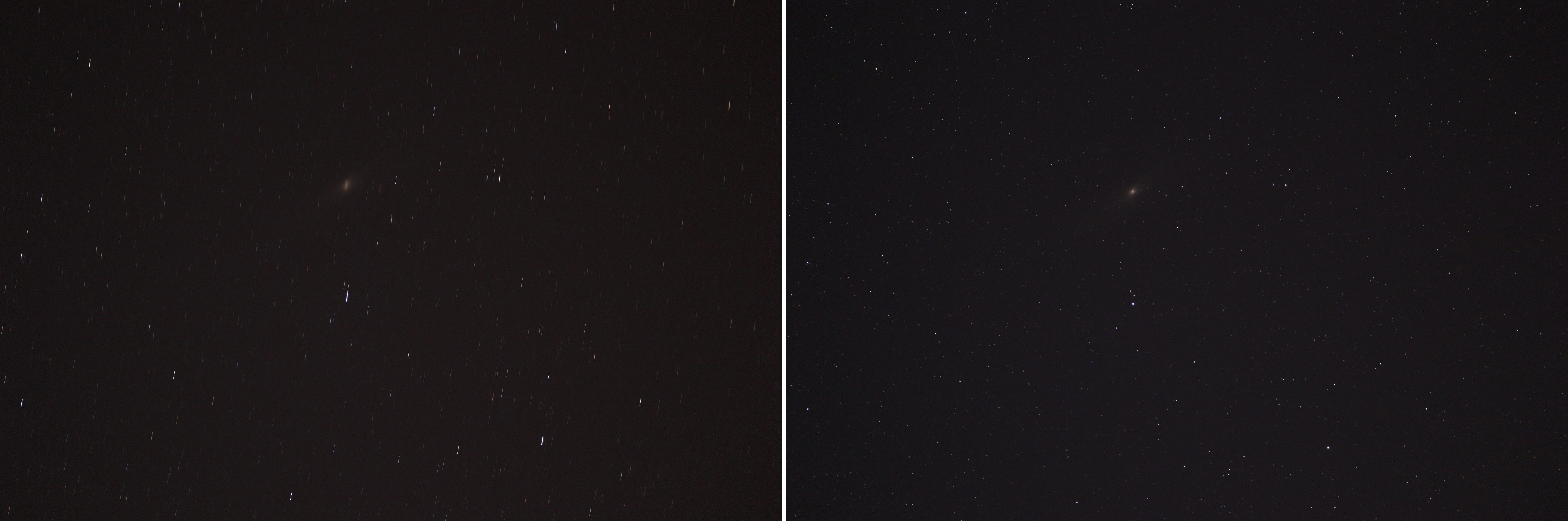

Singasc, ваши цветные точки - это шум очень сильного темнового тока вашей неохлаждаемой матрицы. Удлинять субы в данном случае бесполезно. Нужно удлинять общее время съемки. Ещё одно спасение - снимать зимними холодными ночами.
Оффлайн Singacs
  • Сообщений: 122
  • Благодарностей: 19
    • Сообщения от Singacs
Спасибо за Ваше мнение! Да, я читал о том, что охлаждение матрицы есть в астрокамерах, а для фотоаппаратов умельцы делают свои способы охлаждения. Субы - это ISO? Извините, этот термин я не встречал.
Со временем вышло так, что запотел объектив. А т.к. я отснял к тому времени в два раза больше кадров, чем день назад на пониженном ISO (Sequator в итоге сложил изображение, которое показывало галактику, если знать, что она там есть  ;D), я остался доволен и пошёл спать. Если же говорить о выдержке, то здесь у меня сомнения, стоит ли ставить больше? Вот ниже я прикладываю сравнение статика/ведение за 30 секунд.
Полный размер: https://astronomy.ru/forum/radikal/c/c42/2109/09/7ebbbff1ab4e.jpg
Т.е. трекер определённо работает, но не везде хорошие звёздочки получаются.
Сегодня сделал обработку в DSS+FS. И ещё Corel немного. Шумы стали гораздо менее явными. Выложу результат в тему для начинающих.
Здрасть =) удлиннять субы не бесполезно.
надо и субы удлыннять и их количество )
Субы это одиночный кадр ...
например когда пишуть 1час30минут субами по 5 минут это значит что взяли 18 кадров по 5 минут =)

Fatalik  уже все объяснил, но дополню - суб от слова субэкспозиция. Я все же стою на том, что в вашем случае увеличивать длительности субов едва ли что даст. У вас шум темнового тока уже явно доминирует, а он не зависит от длительности субов, но только от длительности общей суммы и конечно от температуры (последнее сильно). Возможно в вашем случае можно делать и более короткие субы, но это надо анализировать шумы вашего снимка, разложив их на три компоненты - шум темнового тока, шум чтения и шум фона неба. Сейчас это может казаться вам сложным, но потом постепенно поймете все эти нюансы.
