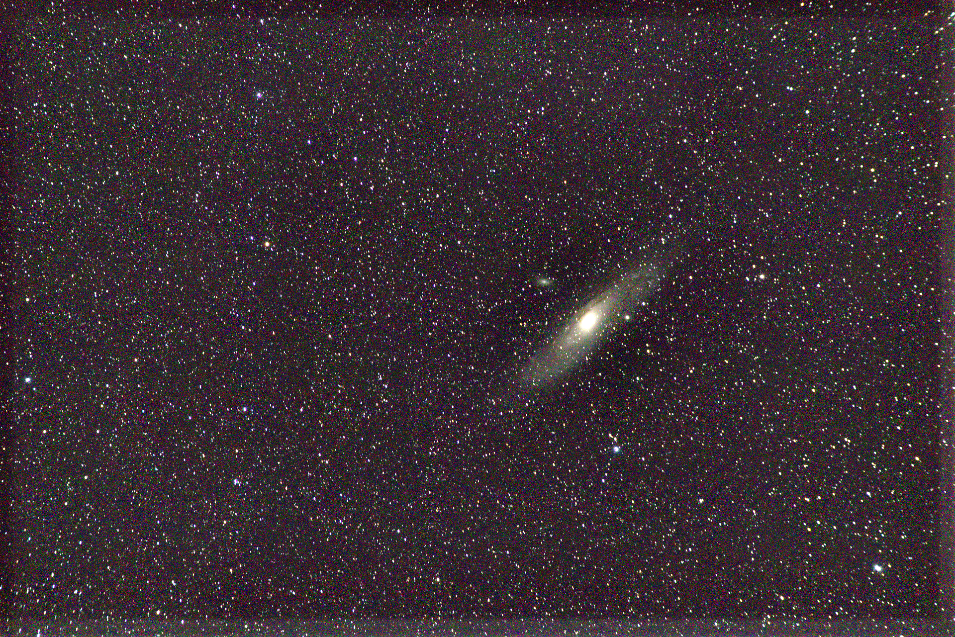

Добрый вечер!
Сначала думал выложить в тему "Астрофотографии начинающих", но затем подумал, что результатом фото ниже назвать пока нельзя.
M31 и M110
Параметры съёмки:
Canon EOS M50, 135mm f/5.6 ISO-1600; самодельный астротрекер;
20s*63 lights, 31 darks, 10 flats, 15 bias;
оранжевая зона засветки;
обработка: Sequator.
Полный вид: https://astronomy.ru/forum/radikal/b/b30/2109/07/b9e17c042903.png
Как видно из результата сложения, всё изображение усеяно RGB точками. Расскажите, пожалуйста, что служит причиной этому и как лучше избавиться или минимизировать влияние?
« Последнее редактирование: 06 Сен 2021 [18:04:00] от Singacs »
Это шумы =) что бы минимизировать шумы надо
делать выдержки дольше и с меньшим исо. больше кадров в сумму. снимать калибровочные. В общем советую прочитать основы астрофото (воспользуйтесь для поиска в информации фразой "что такое дарки и зачем их снимать" )
Спасибо за Ваш ответ! Статьи, которые Вы советуете, я читаю. Может, что-то ещё не прочёл. Интересно, можно ли устранить эти вещи в DSS? И могли ли сыграть роль в этом флэты, которые, возможно, я пересветил? Кстати, калибровочные я указал в сообщении выше, т.е. не без них :-)
