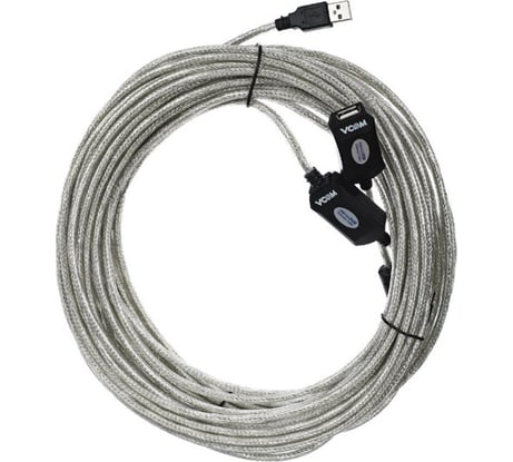

У меня завелось, но работало ужасно. Пришлось отказаться.
Пока соединил все через 15-ти метровый активный удлиннитель. Пришлось столбы ставить ))
Удлинительный активный кабель-адаптер VCOM USB2.0-repeater Am-Af 15м
Подтверждаю, кабель этого производителя рабочий (соединял 2 последовательно), проблем не было.
Монти завелась даже с 20-ти метровым кабелем! Того же производителя
