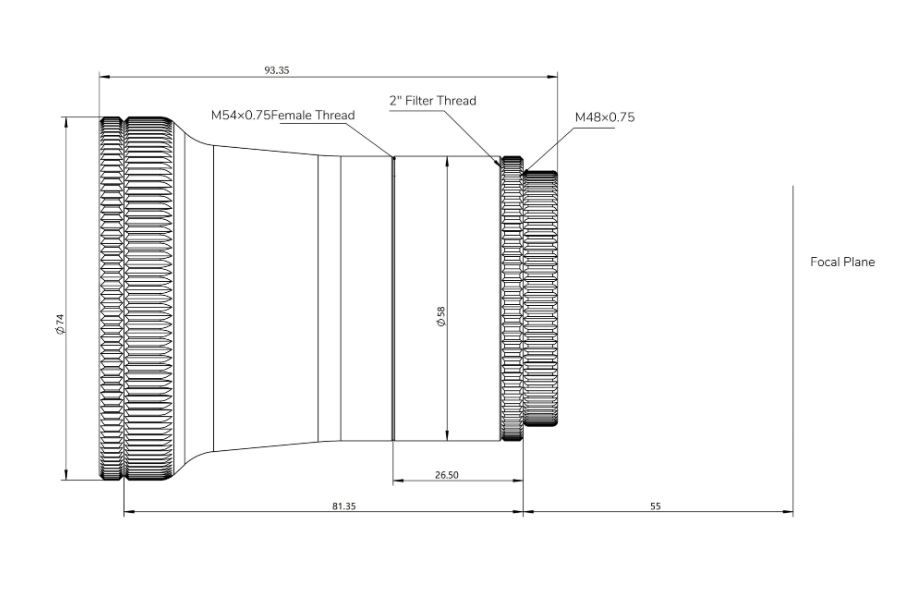

Вчера вечером, изучая тему подключения камеры, появился вопрос по back focus, у 533мс он 55 мм (стандартный достаточно). Сейчас у меня стоит на трубе флаттенер, картинку постараюсь приложить сейчас как получится ( не ругайтесь )
https://i.postimg.cc/nrfQ3ccg/image.jpg

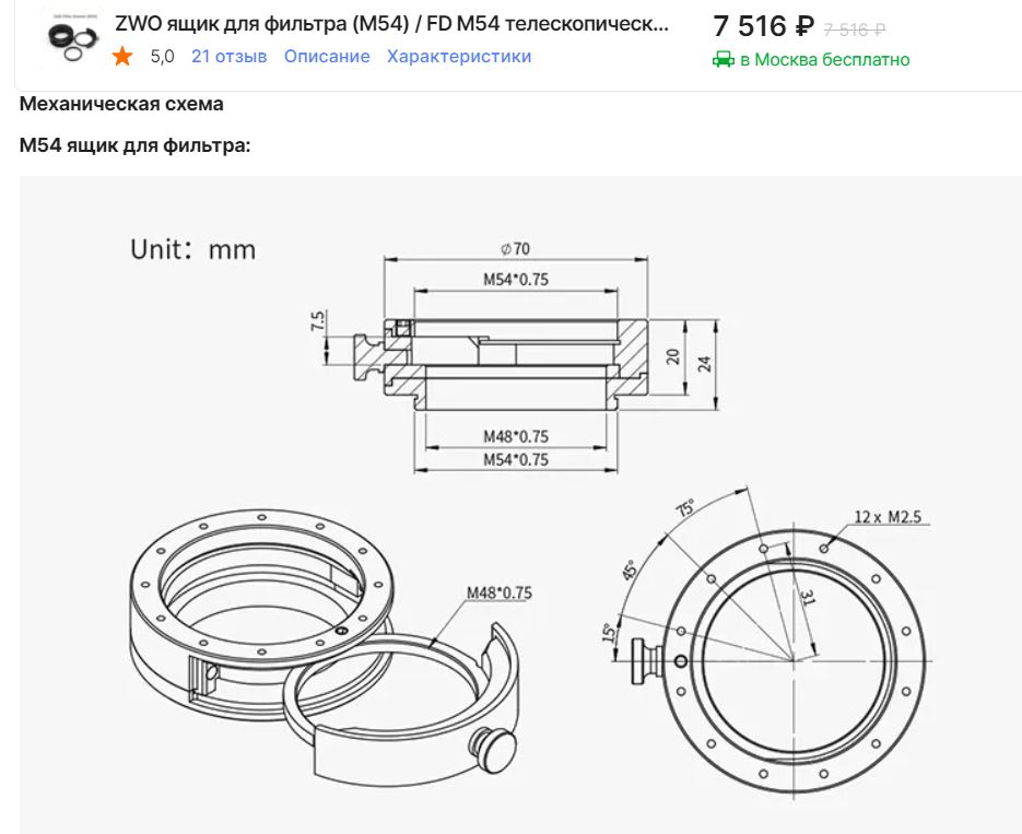

задняя часть флаттенера 26 мм у меня откручена и поставлен бокс для фильтра ZWO
https://i.postimg.cc/15Pq6tdN/image.jpg
я так понимаю, что для правильного BF мне ещё не хватает 6 мм? или как всё тут скомпоновать ещё?
P.S. Прилагаю кривенький перевод на флаттенр с Али - Уплощитель: один конец резьбы-M68 × 1, подключенный к фокусеру; другой конец резьбы-M48 × 0,75 и имеет встроенную 2-дюймовую резьбу фильтра. Задний фокус-55 мм. Если его нужно удлинить, адаптер можно прикрутить, чтобы открыть наружную резьбу M54 × 0,75, а задний фокус станет 81,5 мм. Уплощитель имеет триплетную структуру с воздушным расстоянием, периферийное Управление уменьшением света превосходно, может эффективно улучшить кривизну поля, улучшить качество углового изображения и уменьшить аберрации, чтобы пользователи могли делать более четкие астрономические фотографии.

У флаттенера задний отрезок 55 мм. В него вам нужно разместить вашу коробку фильтров и камеру. Камера, судя по рисунку на сайте зво занимает максимально 21 мм и коробка фильтров 20 мм, т.е. 41мм вместе, значит нужно еще добавить проставку 55-41=13мм. Чтобы плоскость матрицы оказалась на расстоянии 55мм от флаттенера. И еще учесть стекляху фильтра и окна камеры. Тут уже потребуется тонкая подгонка по звездам.

Значит так - не путайте задний фокус камеры и задний фокус флаттнера - это вещи разные.
У 533 с холодильником задний фокус 17.5мм при накрученном черном кольце и резьба м42х0.75 мама, и 6.5мм без кольца м42х0.75 папа.
Наша задача разместить камеру и причендалы (ящик фильтров + кольца всякие)  таким образом, чтобы задний отрезок камеры+толщины причендалов  равнялись заднему отрезку флетнера.

а вы мне не можете просто цифрами написать, сколько мне ещё не хватаем миллиметров? у меня просто сейчас завал на работе и голова не варит, чтоб самому понять, может я просто скорее необходимое кольцо найду, чтоб до пятницы успеть купить. если не сложно, я совсем запутался
у меня на флаттенере откручен кусок в 26,5 мм (большой кусок) и на резьбу м54 накручен бокс для фильтра в 20 мм толщиной, вот исходя из этого, сколько мне не хватает ещё?

Ну а выход с бокса для фильтров тоже 54 ?
Онлайн Lzaza1975
  • Сообщений: 680
  • Благодарностей: 74
    • Сообщения от Lzaza1975
Re: Камеры ZWO ASI
« Ответ #6610 : 21 Мая 2024 [12:30:46] »
нет, там 48 внутренняя

Получается что если навернуть на камеру 21мм м42, потом 16.5мм м42-м48, которые в комплекте имеем 55 отрезок с выходом м48 мама, и имеем с другой стороны
20мм с входом м48 тоже мама - значит надо 81.5-20-55=6.5мм м48 папа с обоих сторон.
Но несовсем понятно что это за хрень на рисунке - она выкручивается , какая у нее резьба на выходе какова ее толщина ?
Дурацкий рисунок если честно.
это просто крышка, под ней резьба м48 наружная
Ааа, а то непонятно почему отрезок не от ее края считается, тогда может по другому скомпоновать - к ящику фильтров не идут другие переходники под резьбы ?
там идёт ещё кольцо м54-м48-2мм*1, но оно у меня в деревне, где я буду только в пятницу уже, и на сайте zwo фотка только в профиль и определить где внутренняя, а где наружная сложно, а по памяти я не помню :-[
Вы не тот ящик для фильтров взяли, от меня ускользнул смысл вообще в ящике для цветной камеры, когда фильтр 1,25 можно накрутить на саму камеру
Но даже если его и брать, то надо было брать М42 ящик, тогда втулка 21мм меняется на этот ящик и задний отрезок соблюден
я уже понял это, но имеем пока это :'( а фильтр я взял двухдиапазонный SV220, его многие рекомендуют.
