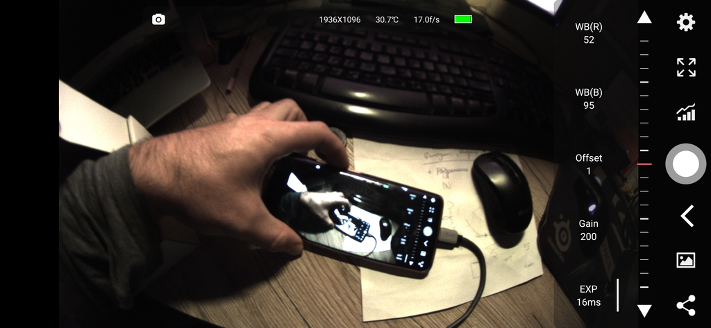

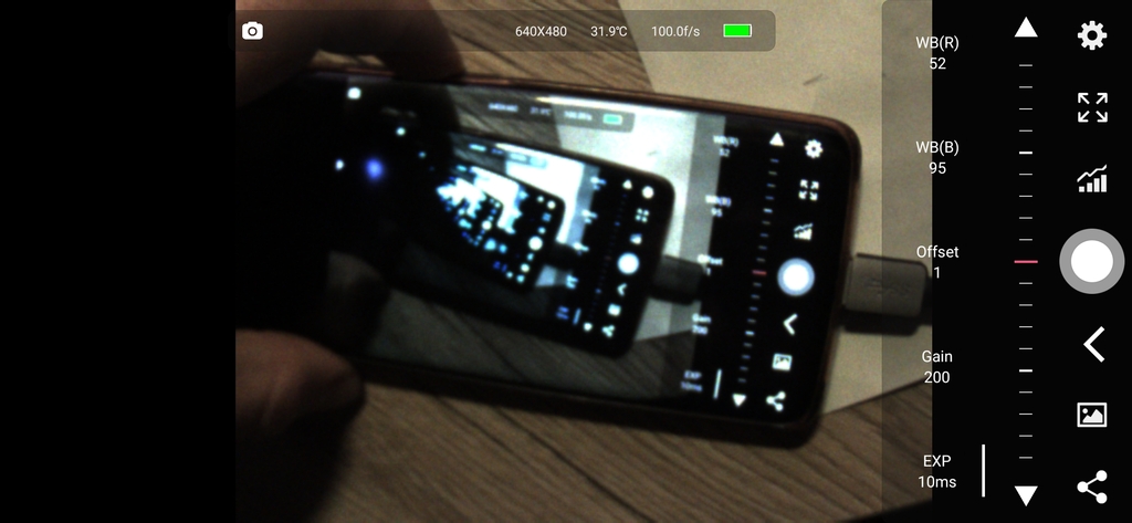

Re: Камеры ZWO ASI
« Ответ #4662 : 21 Сен 2020 [14:23:22] »
Протестировал ASICap под андройд на телефоне, через OTG USB3 шнур - работает!
Правда мне кажется скорость 3.0 не подцепилась, на FullHD 17 fps, но на 640х480 - 100фпс, для планет более чем достаточно.
Все параметры настраиваются слайдерами, удобно, теперь можно на выездах без ноута обходиться.
Скриншоты ниже.

Re: Камеры ZWO ASI
« Ответ #4663 : 21 Сен 2020 [17:32:42] »
Скриншоты ниже.
Так оно сразу работало ) Вопрос в живучести аккума телефона, сажает эта процедура его быстро.
