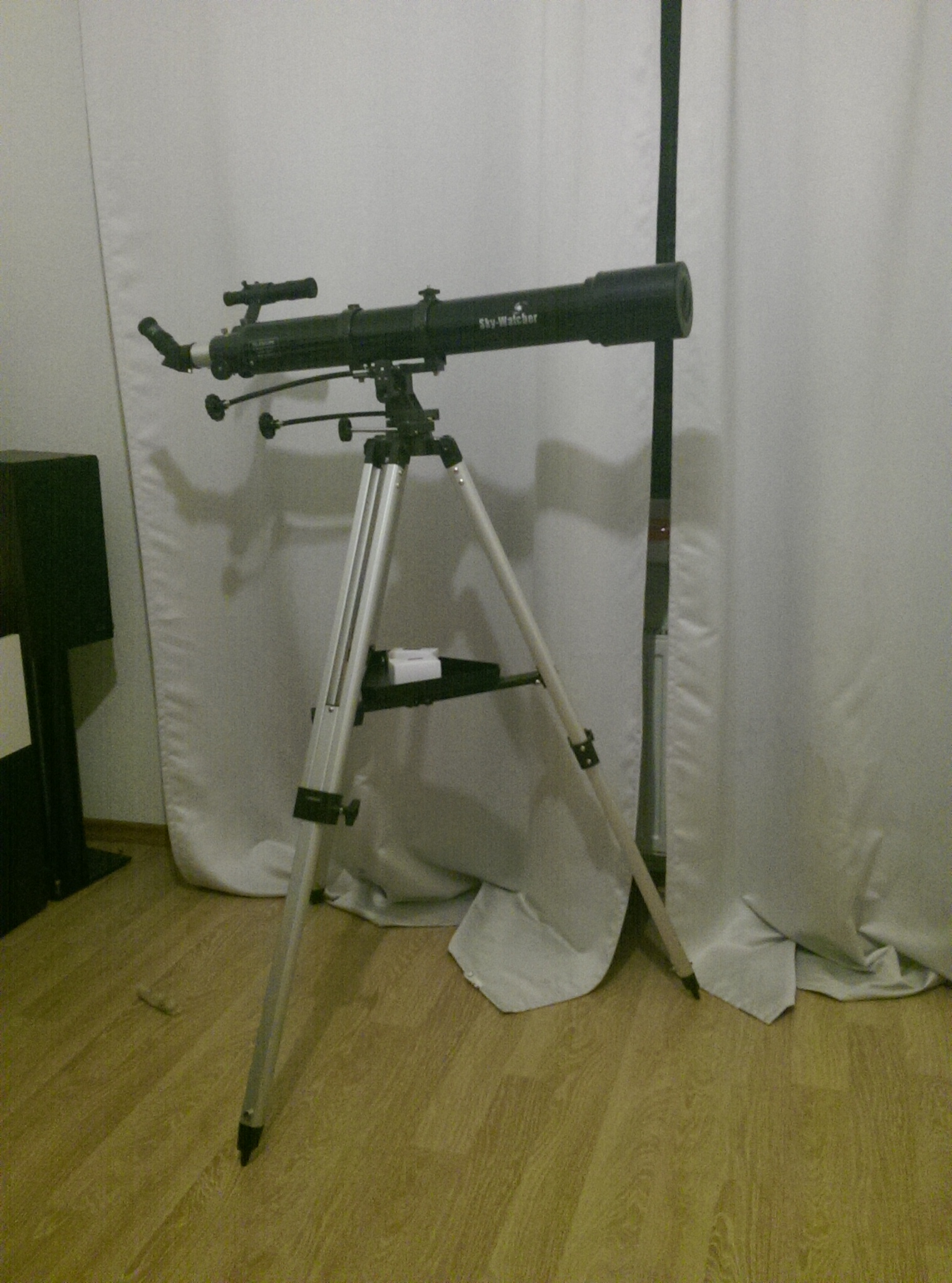

вечером попробую выложить более подробные фото

на фото видно, что окуляр смотрит не под 90 градусов вертикально, а 45, когда задираешь трубу вверх, смотреть очень неудобно на балконе
Так это изначально было известно что у 909 модели такое ДЗ, а у его старших братьев от 100 мм уже под углом 90 градусов. Неудобство связанное с тем что Вам приходится изгибать голову, когда стоите сбоку, т.к. позади окулярного узла Вы не можете встать т.к. мало расстояния от Телескопа до стены дома ? Наблюдайте сидя и стоя наклонившись. У этой модели давно известны минусы, только те кто ее советуют о них промалчивают: 45 градусное ДЗ, много пластмасы особенно оправа в мороз может лопнуть, большая лотерея по качетсву линз, юстировка, посадочный диаметр окуляров 1,25", монтировка AZ3 убогая (полярная зона не доступна), только ручки тонких движений более менее. Поэтому я его никогда не рекомендую, а советую поднакопить денег на приличные модели телескопа.
ну вот об этом я и не знал, думаю наверное делать обмен на S-W BK MAK90SP - хороший вариант?
Плохой вариант. Может Вам с рефлектором удобнее будут. Сделайте макет, у рефлектора окулярный узел спереди. Из дешевых посмотрите модели SW 130650 это если короткий рефлектор и SW 1149 это если подлинее.

. . . если поднимать телескоп под углом от 45 градусов, то смотреть в окуляр уже практически не возможно мало места и окуляр смотрит практически прямо, а не как у других телескопов вверх . . .
А диагональное зеркало где?
Хоспидя, купить копеечную 1.25" нормальную диагональ не судьба? Судя по фото - инструмент достаточно миниатюрный.
