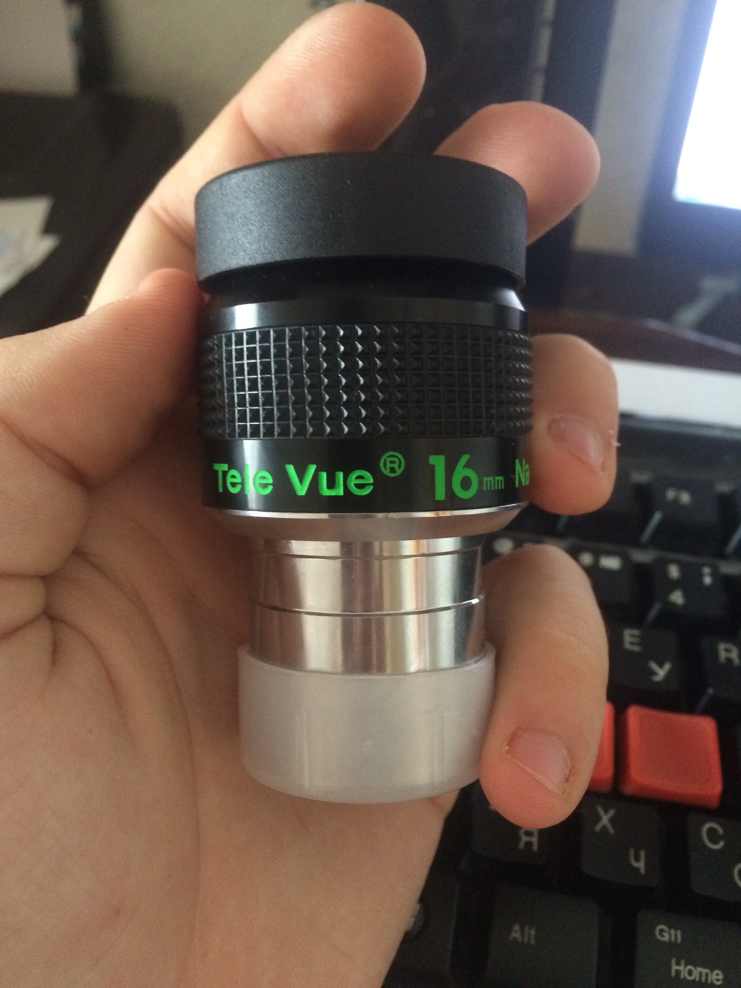

Какие дела форум?
Ко мне в руки, читсто случайно  :o, благодаря невероятному везению ;D попал TeleVue 16 mm Nagler type 5. Окуляр теперь мой. Что за окуляр, для каких дипов подойдет? Так ли он хорош, как многие говорят? Смотреть  буду в свой SW 2001. Так как в сторону дипов никогда не смотрел а крайний в линейке с длинной стороны у меня сейчас Pentax XW 7мм, жду вашей помощи и пояснений по поводу этого окуляра. Т.к. я никогда не собирался его покупать. и не интересовался им, со всеми тонкостями и подводными камнями линейки не знаком...

« Ответ #1 : 18 Авг 2014 [17:00:32] »
Какой именно Наглер и какая труба?
TeleVue 16 mm Nagler type 5 труба SW 2001...

« Ответ #3 : 19 Авг 2014 [00:11:13] »
Ну что сказать? Был у меня такой. На светосиле 1/5 обязательно нужен корректор комы, даже самый простецкий. С ним будет работать шоколадно! Наглеровская серия  Т5 очень мне нравится, но у 16мм номинала  самый маленький вынос зрачка 10мм, т.е. глаз нужно близко располагать к линзе, чтобы охватить все поле. Если это вас устраивает - отличный окулярчик для дипов средних размеров (протяженностью несколько угловых минут), шаровиков, галактик, крупных планетарок!
