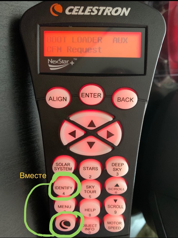

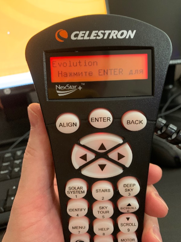

Инструкция по обновлению прошивки монтировки Evolution и пульта Nexstar+ через WiFi.
Инструкция по обновлению прошивки монтировки Evolution и пульта Nexstar+.
0. Перед прошивкой полностью зарядить аккумулятор монтировки блоком питания, прошивать без блока питания.
1. Скачиваем Java и устанавливаем: https://www.java.com/ru/download/
2. Скачиваем Celestron Firmware Manger (CFM) и устанавливаем: https://www.celestron.com/pages/drivers-and-software
3. Подключаем пульт в Aux вход монтировки Evolution, монтировка выключена.
4. Зажимаем на пульте две кнопки одновременно логотип и цифра 4, включаем монтировку с нажатыми кнопками. После включения отпускаем кнопки. На пульте будет написано «Bootloader AUX».

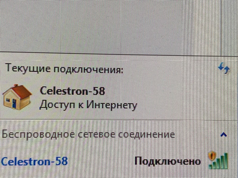

8. После того как Базы обновлены, отключаем компьютер от WiFi с интернетом и подключаемся к WiFi монтировки, в моем случае Celestron-58:
(если перезапустить программу CFM, нужно заново подключаться к WiFi c интернетом, скачивать базы и только потом переключаться на WiFi монтировки)
9. В CFM заходим в меню Options - Connections, ставим точку на WiFi и жмем Ok. Программа найдет 3 устройства: WiFi модуль (WiFi Accessory), пульт NexStar+ и монтировка Evolution:

После обновления выбираем на пульте Русский язык, или если нравятся иностранные языки, то их и пользуемся:
