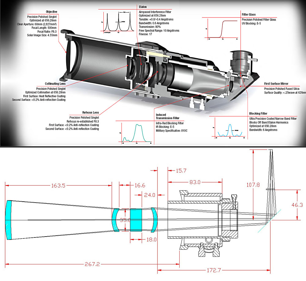

Подскажите пожалуйста сложно ли скрестить Lunt LS60ТHa с регулировкой наклоном (старая версия) с Ахроматом 90 - 100 мм?
ZWO AM3, SR BINO 100, C8-A SCT, ES8.8/82, 24/68, Viхen LV 5, 6, 10, 30. Pentax XL 7, 14, Baader OIII, Lumicon OIII&Hb&UHC, Meade FR F/6.3&F/3.3+ZWO385 + IDAS NBN-PV
  • Сообщений: 6 058
  • Благодарностей: 1036
Добрый день!
По-моему, именно этот вариант скрестить сложно.
У меня его не было, но по всем схемам которые доступны в сети, в качестве объектива там использован синглет - одиночная линза, сферическая аберрация которой правится дополнительным элементом (или особой конструкцией) коллиматора эталона.
Соответственно, при сопряжении с обычным дублетом сфера будет сильно переисправлена со всеми вытекающими эффектами...
Можете ткнуть ссылкой?
  • Сообщений: 6 058
Вот такую картинку нашёл:

Спасибо!
Таким образом синглет лучше оставить как есть, в противном случае если увеличивать объектив то необходимо будет заменить две оригинальные линзы эталона на новую пару линз диаметром 30 мм и фокусным расстоянием -250 мм и 250 мм. (плоско-вогнутые и плоско-выпуклые линзы)...
  • Сообщений: 6 058
Лучше вообще не вмешиваться в работу эталона и его обвеса..
Абы какие линзы точно не подойдут, там не только компенсация сферички происходит, а ещё должна соблюдаться телецентричность проходящего через эталон пучка.. Иначе при падении под разными углами в центре и по краям эталона у них будет разная полоса, и "sweet spot" - область в которой она настроена точно на Аш-альфа будет лишь небольшим пятном в центре поля зрения.
