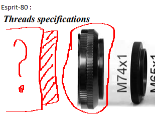

Коллеги, подскажите по ситуации с резьбами и редукторами на SW Esprit-80ED:
Думаю как туда вкрутить внутрь трубы Riccardi 0.75x на резьбе M63 (зачем - для мелких черно-белых матриц, цвет на полном кадре с родным корректором).
Первым делом конечно RiredM63-M68 в TS, который позволит оттолкнувшись от стандартной M68 - утопить корректор внутри трубы фокусера: https://www.teleskop-express.de/shop/product_info.php/info/p5144_TS-Optics-Adapter-from-M68-and-M63-to-M48---Riccardi-Connection-Adapter.html
Но как получить M68? На TS есть 2 адаптера:
1.1) M74-Flat25 (https://www.teleskop-express.de/shop/product_info.php/info/p2675_TS-Optics-adapter-from-M74-thread-to-M68-ZEISS-Level-female-thread.html) - но судя по картинке у него обратная резьба к той, что нужна чтобы прикрутиться к телескопу.
1.2) Также там есть M68M86n (https://www.teleskop-express.de/shop/product_info.php/info/p9017_Lacerta-Adapter-to-female-M68x1-thread-for-Skywatcher-ESPRIT-apos.html), но подтверждений наличия резьбы M86 в Esprit-80ED нигде не видел. Может кто-то из владельцев сказать, откручивается ли эта часть, и есть ли там резьба M86 на самой трубе фокусера? Какой шаг? Внутренняя/внешняя? А если и сфотографируете - вообще замечательно )
SW 120EDx0.85 @TS AZ5 | SW Esprit-80ED
так вам на 80-ку есприт или еще куда -телескоп то в наличии -сами посмотреть можете, из описания корректоров (родных св) к еспритам резьба там М74, так что нужен переходник М74-М63...
Утопить или не утопить вот в чем вопрос, причем вопрос не просто так. Установка данного редуктора фокуса внутрь трубы - не ради эстетического вида, а по банальной причине, что он работает когда  необходимый рабочий отрезок для его работы находится внутри трубы или как для других случаев выносится за фокусер, так как того требуют условия его установки. Очень многие трубы приходится укорачивать или ТС выпускает их со съемными кольцами для работы с этим корректором, если такое требуется.
У меня WO FLT 98 - наоборот для нормальной установки его нужно навинчивать снаружи фокусера, если утопить во внутрь, банально не сфокусируешься.
Если точно не знаете, какой конкретно вариант установки подходит для вашей трубы, у Вас два выхода:
1. Связаться с ТС - спросить у них.
2. Купить два варианта переходников, для накрутки во внутрь и снаружи.

Утопить или не утопить вот в чем вопрос, причем вопрос не просто так. Установка данного редуктора фокуса внутрь трубы - не ради эстетического вида[...]
Инфа 100% - Esprit-80ED требует утопления. В Esprit-100ED и далее выноса хватает и так.
В ТС я конечно уже написал, но пока молчат как рыба об лед. А тут наверняка у кого-то есть под рукой этот телескоп... 2 переходника - оба непонятно, работают или нет. В обоих сомнения в совместимости по резьбам (а не оптике).
Canon 18x50 IS
к еспритам есть родные св-корректоры, зачем вам рикарди брать с такими заморочками?
