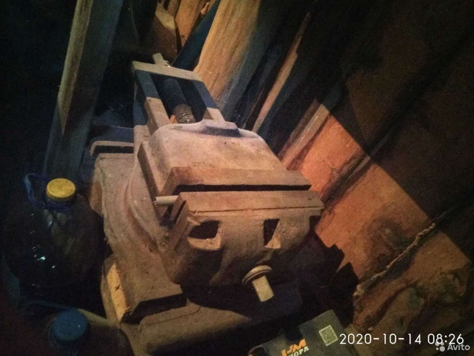

Приобрёл по случаю станочные тиски, монстрические, четыре лапки крепления, вес под 100 кг, 250 мм губки:
