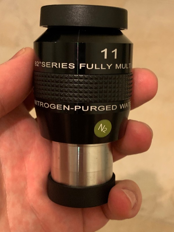

Пришёл окуляр ES 11/82. Тяжёлый, добротный.

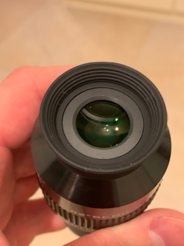

Не смотря на б/у, бывший хозяин брал его на озоне, линзы в порядке, снизу крышка резиновая, наглазник сделан из качественной мягкой резины.
Тестил по наземке, облака сейчас и холодно.

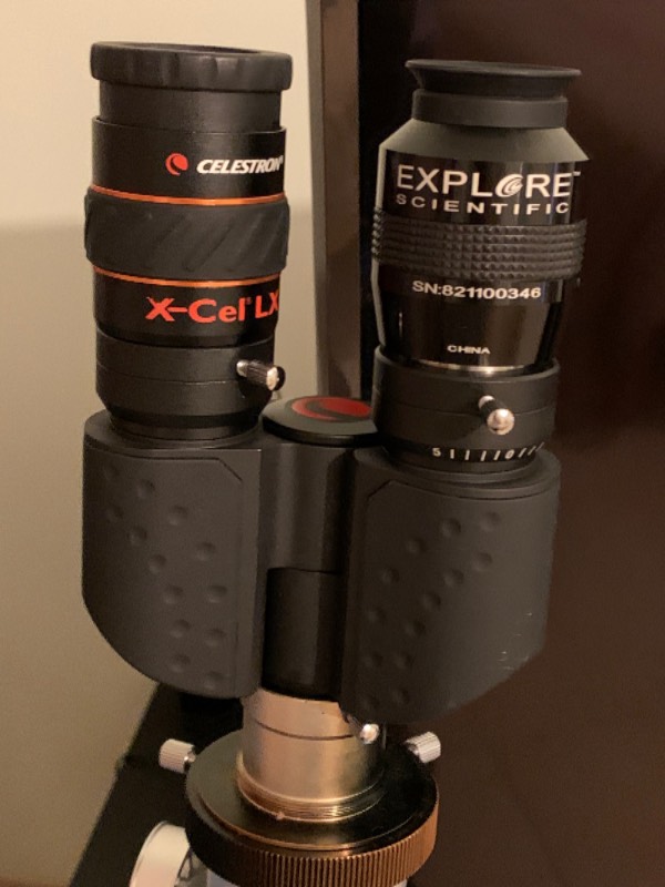

Сравнил картинку с xcel 9mm, поле пошире, но так чтобы ваупаумау нет. Картинка такая же резкая как в xcel. Чтобы увидеть самый край поля надо поворачивать глаз и смотреть вбок, но там все очень резко. Хороший окуляр однозначно. Но тяжёлый блин. Xcel значительно легче. Для бинки годятся, поле такое же широкое.

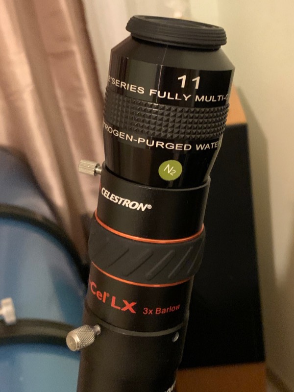

Картинка с Барлоу АПО 3х xcel отличная, резкая по всему полю до края.
На бинке с Барлоу Baader 2.25 по планетам просто отличная картинка будет, очень резко. С xcel 3х тоже все отлично. Тут разгон около 5х. ES 11mm прекрасно работает и как планетный окуляр с хорошей Барлоу и как дипскайный голый окуляр. Покупать ещё 4,7 или 6,7 не вижу смыла. Барлоу 2х и 3х не испортят ни поле ни картинку.
С 2х будет - 5,5мм, С 3х будет - 3,6мм, но и с 5х - 2.2мм  с увеличением 540х окуляр прекрасно справился, резкость бритвенная. Рекомендую.
Вообще из окуляров не надо делать культ, и поменьше напрягать зрение. Побольше расслаблять глаза, наблюдения планет через монитор с астрокамеры и одновременная съёмка так не напрягают зрение как любой окуляр.
В бинке меньше напряжения чем с 1 глазом. Сюда в бинку однозначно я бы оставил xcel они почти в 2 раза дешевле и легче. Как одиночный окуляр 11/82 самое то. Он светлее xcel и шире по полю чем xcel 9mm. Для наблюдения дип скай это важно.
