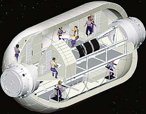

Российский надувной модуль
Через пять лет на орбите должен появиться жилой отсек -"Наутилус". Его объем -330 кубических метров (у МКС сейчас - 425 "кубов").
http://www.astronaut.ru/bookcase/article/article123.htm
Американский надувной модуль
http://www.mallex.info/science/Pervyi-orbitalnyi-otel-dolzhen-pospet-do-sroka/

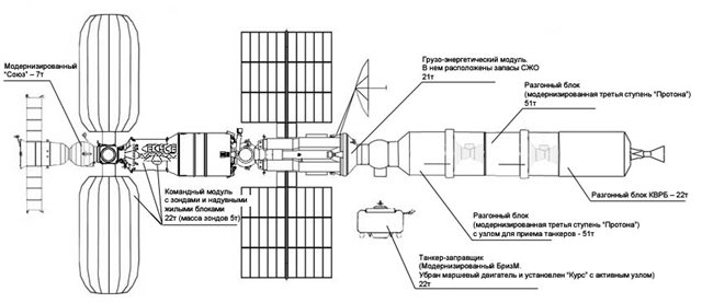

Корабль для облета Венеры - масса ОК - 55 т.

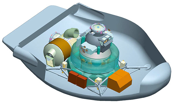

ВПК массой 35 т. Российская разработка

Но вот конструкции то можно создавать к примеру надувные.
Можно. Под защитой радиационных поясов Земли. Как обеспечить резиновыми стенками приемлемую дозу облучения экипажа, если недостаточно типовой толщины металла модулей МКС?
С чего Вы решили, что он российский?
Нереализуемо хотя бы по КК "Союз". "Модифицировать" надо всё, от СОТР до перекиси в ДУ СУС.
1. Понятно, что эти конструкции разрабатывают для низкоорбитальных полетов. Естственно масса при полете на марс будет выше.
2. По ссылке искал - написано, что российский. Если нет, то чей?
2. Естественно модернизировать надо все.
Масса американского модуля. если не ошибаюсь, 16 т. Ну хорошо, если добавить доп. защиту от радиации, то сколько будет?
МФГ массой 8 т. Российская разработка. Вечная, как путь к коммунизму.
какое отношение этот модуль имеет к пилотируемому полету?
Нет там такого :). "Россия отправила" не означает, что Россия сделала. Просто коммерческий извоз, в данном случае, аппарата компании Bigelow Aerospace. Кстати, если не изменяет зрение, он уже помер.
Ну надувной модуль я нашел по ссылке. А ВПК на форуме "Новости космонавтики".
Если не ошибаюсь, в 1993 году в журнале "Аэрокосмическая техника США" был описан полет на Марс по раздельной схеме - доставка 2-х аппаратов + 1 запасной. 2 аппарата - для возвращения с Марса на Землю. Один - для доставки экипажа на поверхность Марса. Запуски аппаратов ракетой "Арес", созданной на базе шаттла. Масса жилого отсека - 38 т.
У Феоктистова приводятся описания возможного полета на Марс в корабле массой 30 т, ВПК - 40 т, корабль возвращения - 8 т. Масса корабля - около 390 т
