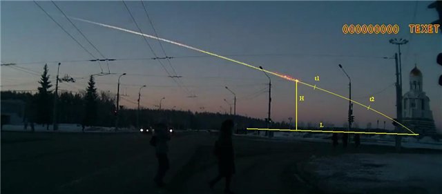

Не спешите с выводами. Здесь уже кто-то говорил, что делал расчеты по видео из Южно-Уральска. Так вот, Ю-У находится практически на нормали к траектории полета метеорита и на значительном расстоянии к основной вспышке, поэтому по этому видео (shock meteorite fall Chelyabinsk 15,02,13 падение метеорита Челябинск 10 ) можно сделать расчеты по скорости с достаточно высокой точностью, не смотря на искажения камеры регистратора.
t1 - кончик "клюва" газового облака метеорита,
t2 - последний момент видеофиксации светящейся падающей точки.
Я просмотрел все нужные участки по кадрам. Если "Н" принять за высоту основной вспышки 27 км, то расстояние от t1 до t2 равно 31.6 км. Метеорит преодолел это расстояние за 3.1 секунды. Откуда v=10.2 км/с. То есть, даже на последнем падающем участке скорость была не менее 10 км/с.
Средняя скорость падения от момента появления метеорита в кадре до основной вспышки составляет не менее 17 км/с. (с учетом искажений видеорегистратора, особенно по краям кадра)
Приближенное удаление последнего (упавшего) крупного фрагмента находится от эпицентра на расстоянии L=65 км
1. Монитор даёт ошибку по вертикали 15-16%, по горизонтали 4%.
2. Регистратор, наверняка, тоже даёт приличную ошибку (эту ошибку я пока не учитываю, нет данных).
3. Высота 27 км - это высота вспышки, а у Вас где вспышка?
4. Расстояние 238 км на карте у Вас, конечно, в углу картинки регистратора? Значит угловой размер траектории должен быть 85 градусов? Лихо закручен сюжет. Получается, что владелец регистратора увидел падение болида через боковое стекло двери. У нас дверные глазки дают обзор 170 градусов, а регистраторы 90-120*.
5. Чем больше угол обзора регистратора, тем хуже для сторонников скорости 15-20 км/с.
