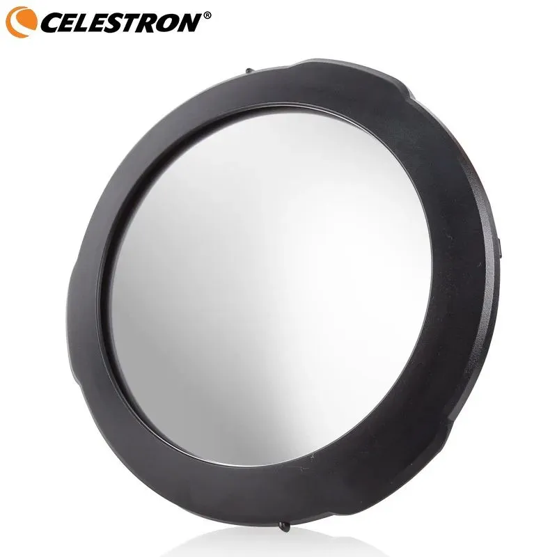

Всем привет.. вопрос к владельцам солнцефильтров с али.. которые в штатной оправе идут С6/С8..
 плёнка там с внутренней стороны чёрная, снаружи - зеркальная.. стоит такой брать? или сразу мастерить из плёнки Баадер?
по отзывам все пишут - доехал хорошо.. целый.. и потом пропадают без подробностей.. значит не айс?

« Ответ #11567 : 31 Мая 2025 [19:40:48] »
стоит такой брать?
Если только ради оправы.
Ок, спасибо.. а там возможно без повреждений разобрать/снять заводскую плёнку и вклеить туда баадеровскую? Какой там способ крепления.. есть кто переделывал - поделитесь опытом, плиз

« Ответ #11569 : 31 Мая 2025 [20:15:03] »
Была бы плёнка! А оправу смастерить в век 3D печати - дело нехитрое.

« Ответ #11570 : 31 Мая 2025 [20:21:29] »
На термоклей приклеена. Отделяется легко и без повреждений оправы и самого фильтра. Аналогичным способом можно приклеить баадеровскую. Я переделывал иначе, забыв что у меня есть термопистолет. Потыкал по периметру паяльником и дополнительно пролил контур клеем БФ-6 из аптеки. Позже могу сфотать, если не очень понятно объяснил.
Спасибо за комментарии. Купить чтобы потом работать напильником - не айс, кмк. Пошёл старым дедовским способом.. ватман и ПВА.. и будет оправа не хуже заводской (даже с учетом штатно установленного ЛХ - в месте которого предусмотрен вырез)
