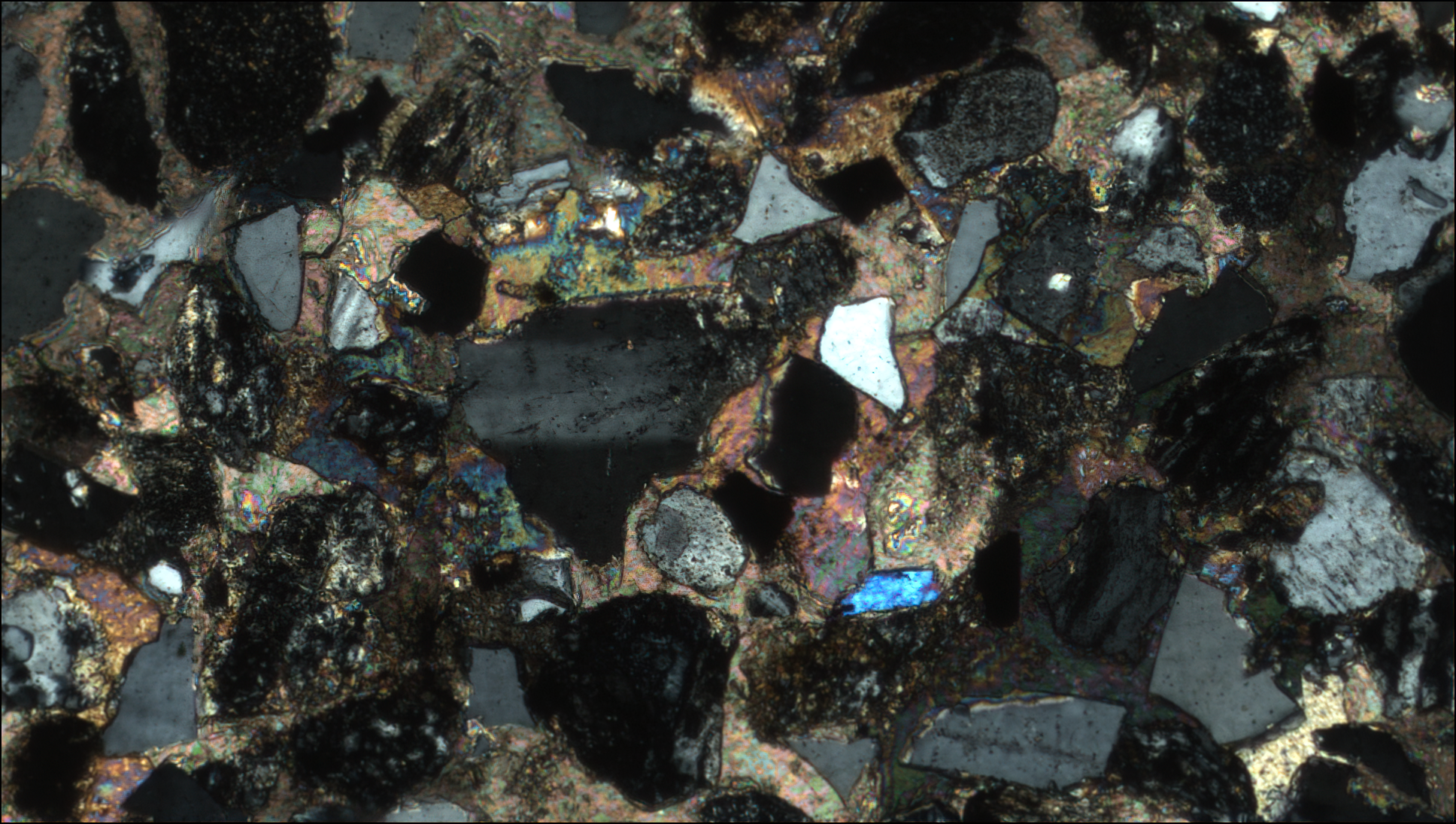

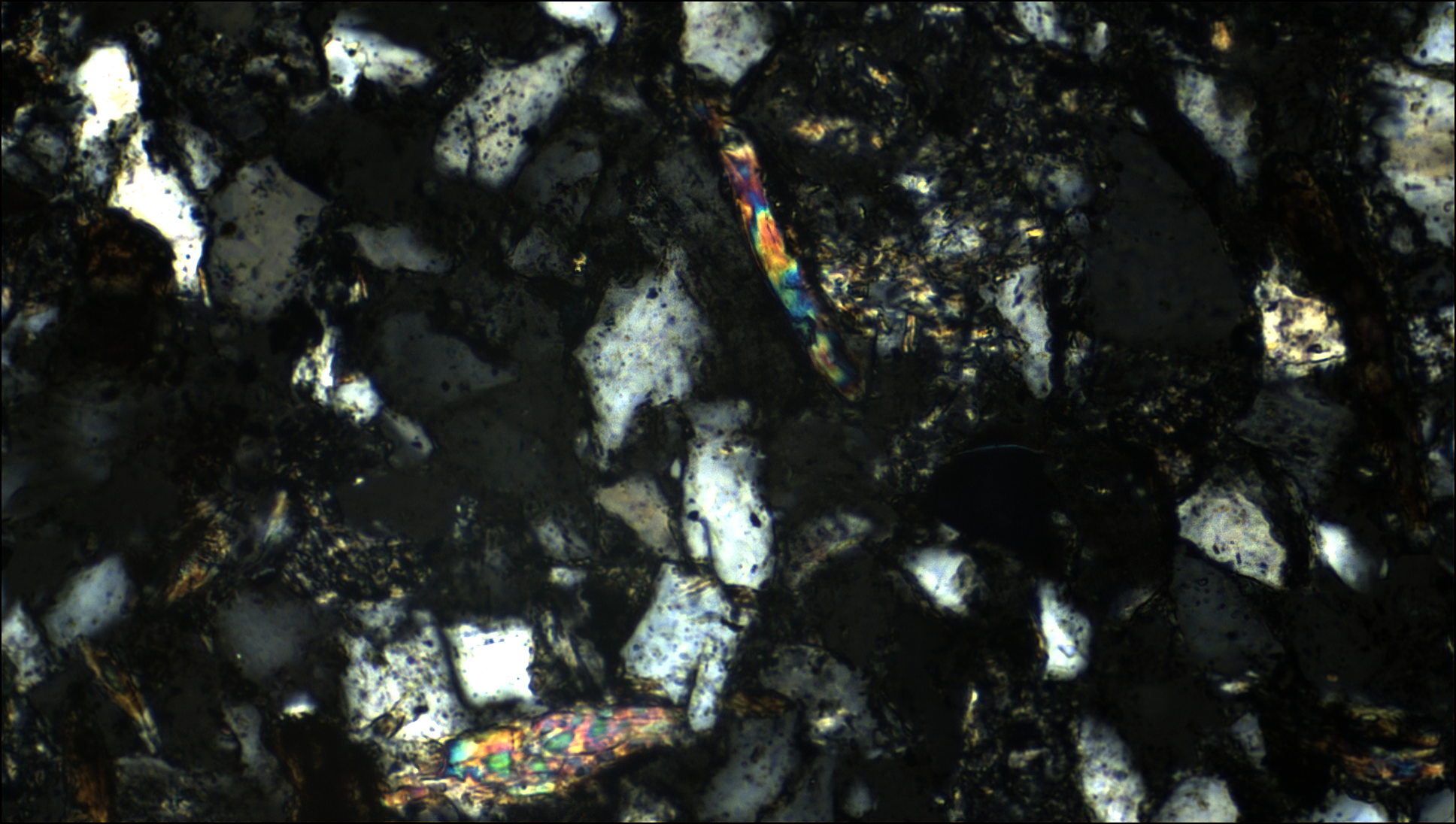

Поставил в "детский" микроскоп Celestron объективы ЛОМО 3.7/0.11 и 8/0.20, повесил камеру, прикрепил 2 полярика Дипскай и попробовал пофоткать шлифы.
Довольно интересно!
Я не знаю как выглядят "хорошие" фото шлифов но в принципе мне боле-менее нравиться.
Некоторая нерезкость в основном из-за того что шлиф не идеально тонкий а всё же имеет "глубину", используя стек можно думаю и лучше сделать.
Плюс здесь у камеры очень мелкий пиксель, - на фотик будет ещё резче.

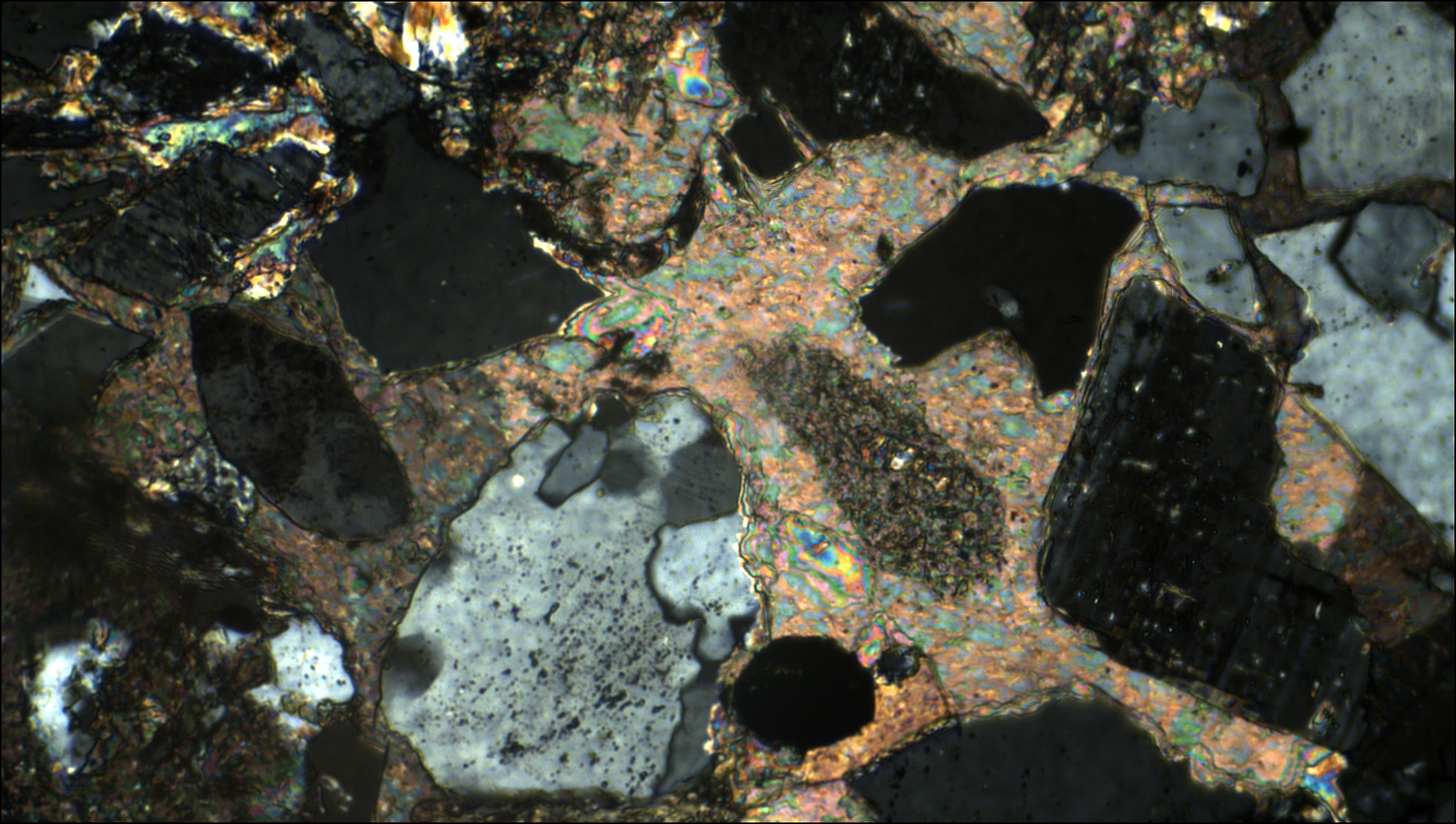

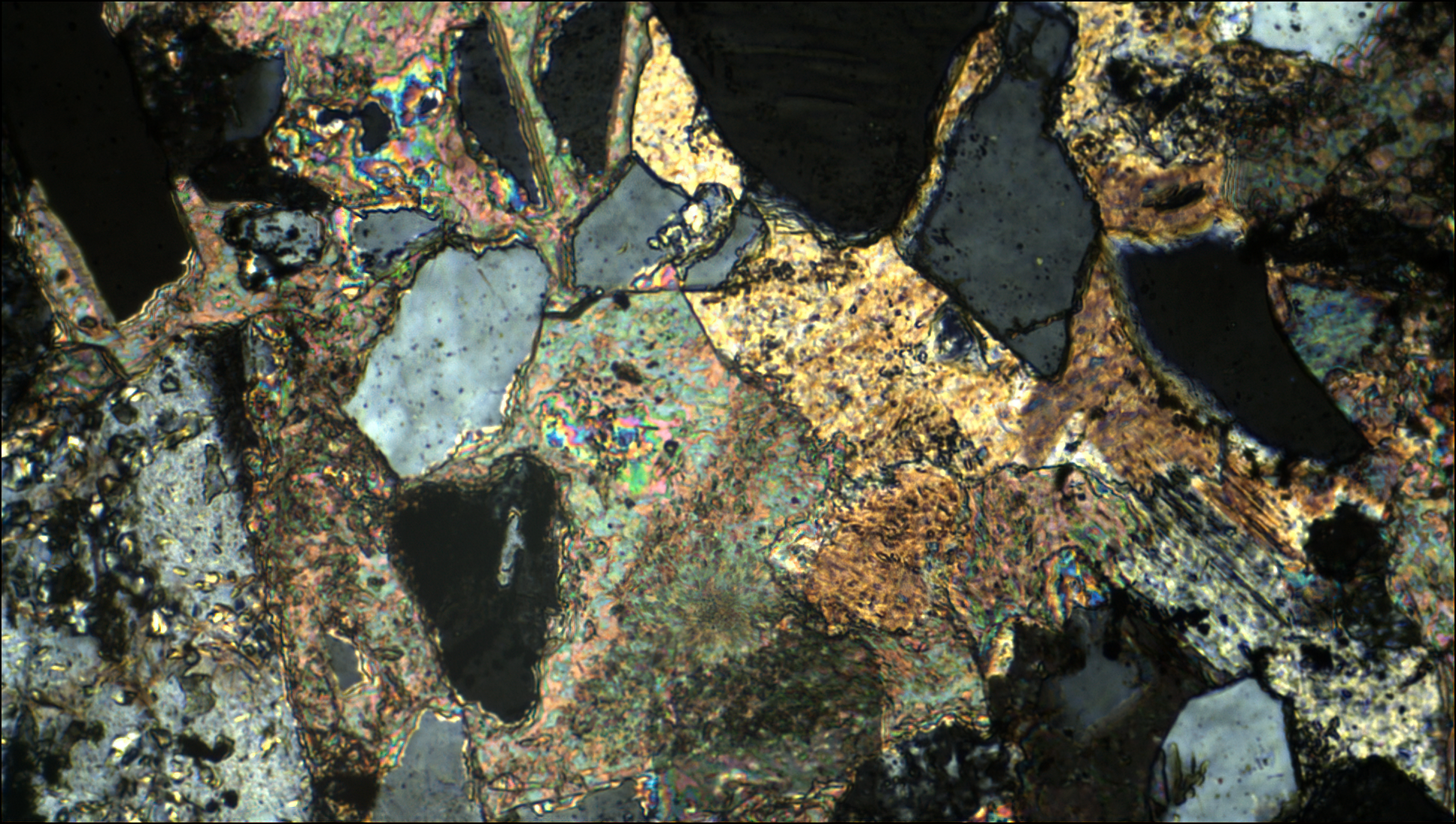

Хотя.. поставил шлифы в "нормальный" поляризационный микроскоп с Келером и пр.. - получше конечно.
Вывод - лучшее - враг хорошего!  :)
Хотя всё равно до идеала далеко, - но покупать планапохроматы жаба душит.  ;D

Шлифы это хорошо.
А самодельные препараты лучше)
Motic 310POL, 40x/0.65P штатный объектив, IRCut + ASI533MC

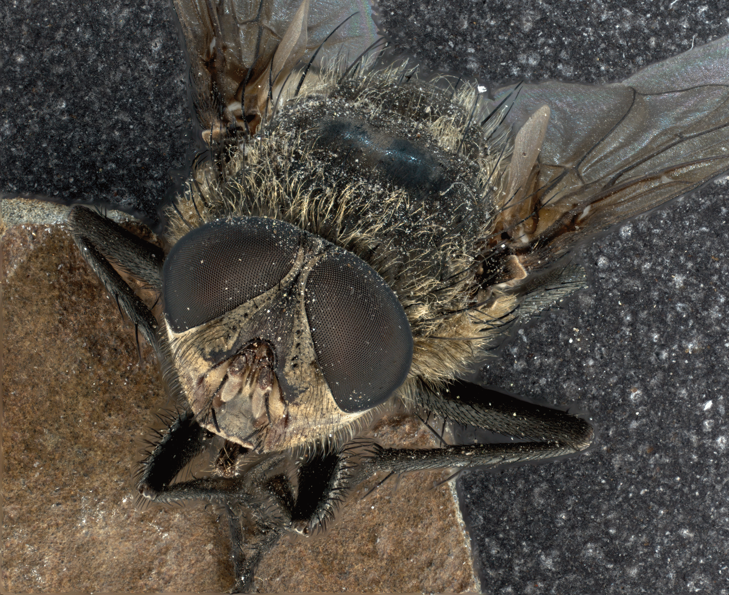

Муха обыкновенная. Fujinon-EFC 1:6/65 + ASI533MC
Стек, и одиночник флюоресценция. (Nichia 365нм + ZWB2)
Артефактов много, но всё равно, посмотреть было интересно.

Ещё немного приблизимся к недостижимому идеалу..
Отдельно

Хорошая муха !
