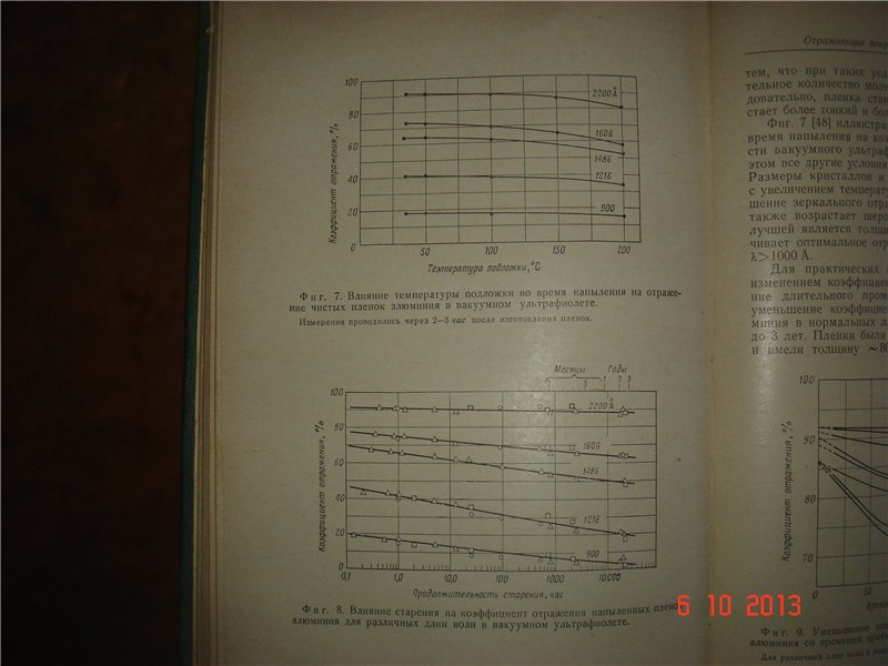

вод немного нарыл  инфы
луна шустрая

эксперимент  с графитом  немного  не тот те   скорее  опыт был  не чистым те  напыление  происходило  за один раз  первым пробовал цирконий окись   ВОД он и внес  ошибочку
  1 могло при  реакции те  взрыва  попасть  в графитовый тигель
2 мог  испаритель  напылькаца   чернотой  от циркония  и потома  литеть  с графита
3  само стекло  хоть  и было  с др стороны оснастки  но учитывая что  пылил  с дальнего те  с нижнего  могла пленка  и от него  пойти темная
 нашел интересные  испытания  напыления алюминия на отражение  на температуру  на окисление  и защиту слоя  и толщину
1на холодную  больше отражение
2на скорости медленной мене частички лучше потома окисляються
3 более толстая пленка  теряеть отражение
4защита  слоя  фтористым магнием отражение  со временем   почти не пропадаеть  :-[
5  при добавлении 10 прц титана в расплав улучшаеть  пленку
луна шустрая
Это новая  инфа .Вопрос в какую сторону улучшает? Как это сказывается на коэффициенте отражения? До сих пор попадалась информация, что чем чище алюминий тем больше коэффициент отражения и тем меньше со временем деградирует плёнка.
 Если связываться с защитой из фторида магния , тогда наверно стоит попробовать трёхслойное напыление MgF/ZnS/MgF,только посчитать надо для увеличения коэффициента отражения.
