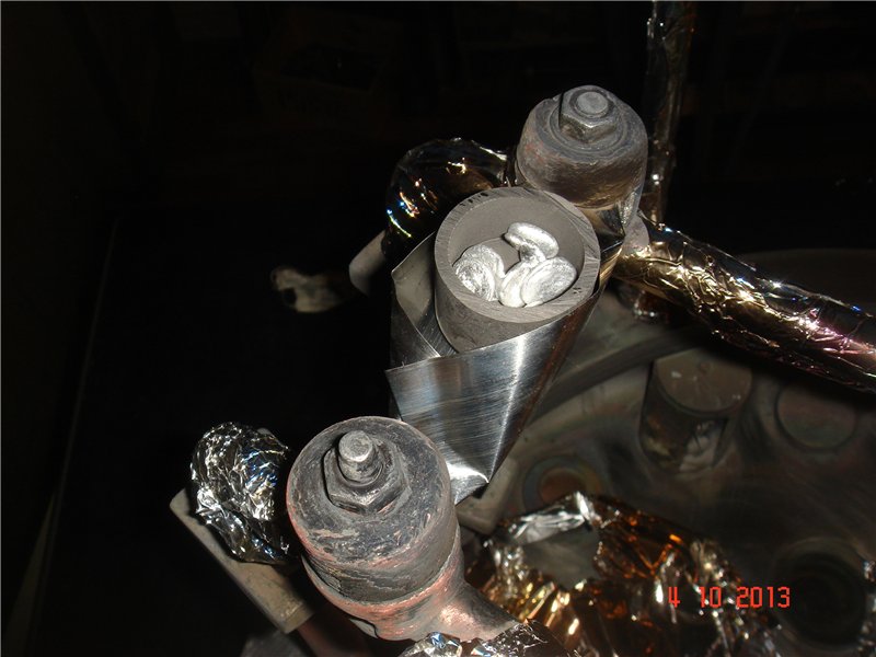

Попробовал сегодня сделать тигелёк из оксида циркония ,что ты прислал.Всё нормально только не получилось прогреть до испарения , алюминий расплавился и всё. С тиглем надо кумекать как увеличить соприкосновение с молибденом ,хотя у графита теплопроводность выше чем у окиси циркония , может и получится.

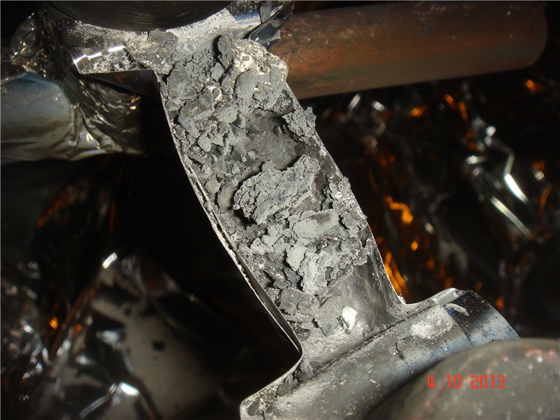

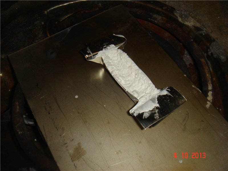

сягодня  истолок цирконий   правда  не сильно мелко расстворил  в дист воде    пробовал кисточкой мажиться хорошо  но  2 слой типа  плохо ложиться типа первый  снимаеть  далее см 1 слой  пленка  ровная  но  атгезии никакой типа мела  пальцем  просто стираеться
  короче наложил  кашицу в лодочку- двойную  молибден типа утромбовал  типа  с углублением подсушил   насыпал леденцов  люминиевых хч  и в камеру
ешо  от графитового тигеля  на  микро плавок  отпилил колпачек   сделал типа лодочки рубашки из молибдена насыпал  туды тож леденцов  люминиевых  и тоже в камеру  тока на др  токоввод
положил ориентированно 2 стекла  на против друг друга на оснастке  и откачал до вв

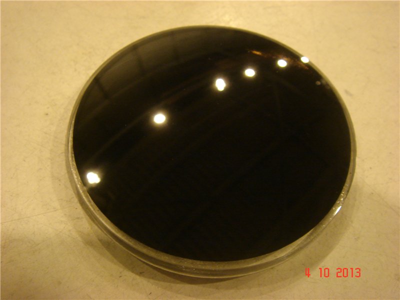

1  грел  циркониевый   бутыльброд сначала немного упал вакуум потома  восстановился   потома  видать шото полетело    на фотометре типа просветления пошло потома  типа  маленькая хиросима  видать  люминий  начал свою работу
ну  и потом успокоилось  и прим 80 проц  затемнения легло
 далее подвел 2 стекло  под  графитовый  бутерброд тама   пошло  более менее  но подольше  напылилось прим  2-3 шкалы на  просвет
вод  на цирконии
  так  вышло зеркало  темное  ну  никак люминий
вод что люминий сделал  с тигелечком
енто графит
 расплав  остаток люминия
 цвет напыления  вроде хороший НННОООО  первоночально чтото  летело   не люминий  тыльная сторона  темная
1 покрытие снялось  в концентрате  быстро  2  с графита   прим 4-5 мин
 пылькал без нагрева  и защиты и концентрация щелочи  большая
ВООБЩЕ СТРАННО цирконий  не должон  был  с люминием  реагировать  могеть  и не цирконий :-\

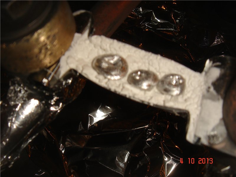

« Ответ #959 : 05 Окт 2013 [09:02:30] »
Вчера проводил эксперименты с оксидом циркония. В хламе обнаружил подшипник сломанный подшипник из этого материала.
Расколотил внешнее кольцо и из куска сделал такой тигель.
Сначала провёл первое напыление - получилось почти чистое, но на тигле осталась капля алюминия , зарядил повторно ,чтобы доиспарить - получилось тёмное напыление и тигель треснул пополам. На изломе видно ,что алюминий проел тигель на 0,5мм в глубину ,получилось какое-то соединение по цвету как алюминий но по твёрдости намного больше .
  Для выяснения обстоятельств изготовил ещё один тигель и стал более внимательно проводить испарение. Получается следующее - до какой-то температуры алюминий уже находится в расплаве ,но ещё  не испаряется он формируется в виде капля на поверхности тигля и не смачивает его, но как только нагревается до испарения вместе с испарением начинает растекаться по тиглю,т.е. происходит смачивание , скорее всего образуется сплав алюминия с материалом тигля . Отсюда и тёмное напыление. Получается оксид циркония не подходит.
