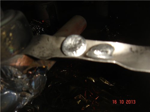

вод  титановый испаритель тож не выдержал
погиб  в расплаве >:(
 самое интересное  хоть и толстый  был  а ток  потребления  небольшой :-\
луна шустрая
