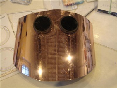

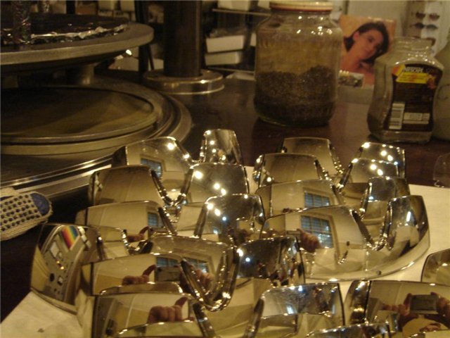

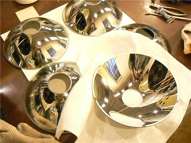

Я здесь человек сравнительно новый -- не в курсах всей подоплеки.  Обнаглев, спрошу: што, куда и зачем обираетесь напылять?
да так  туды сюды  что принесуть  то и пылькаем
типа для очков
  корпус  маски
фары отражатели накладки  ну итд итп
 ну  буваеть и не получаеться     и брак есть вод  и общаемся  типа ты мне я тебе
луна шустрая
