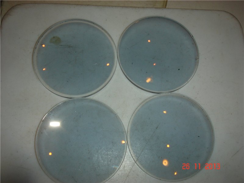

у меня  вм 1  и вм5   счя залил  вм1тк  нема больше :-\
а как  ты поныл  что 150 нм легло
  в сатисе оптический контроль  чета  не очень гуд  тк  контрольная линза  стоить  в оснастке с линзами  и проходя  по кругу  типа ф элемент  показываеть  ток  з  зарядкой  кондера  и следующий оборот  прибавыляеть показания
  а вод  на просветление  стоит   луч  с низу  на окно  с призмой  и второй  луч типа  на встречу  хз как см  :-\

150х4=600нм , длина волны на которую настроен слой просветления.Т.е. на этой частоте минимальное отражение.Выше и ниже по частоте отражение увеличивается. Сиреневый цвет получается при сложении красного и фиолетового,750нм и 450нм. На этих частотах отражение максимальное если слой 120-160 нм.
Без описания сложно разобраться. Слишком много вариантов.

сегодня пылькнул серый цвет в 2 рядах   по фотометру  с образцом  визуально чики пуки
внутреня часть  с просветлением  просветлял  навеской 200мг  и по фотометру  на пропускание  те увеличение 1 ряд  гуд  второй маловато
ешо надо поднять спираль нагрева  далеко от  линз  и температура не совпадаеть на много  да  и быстрее нагрев будеть

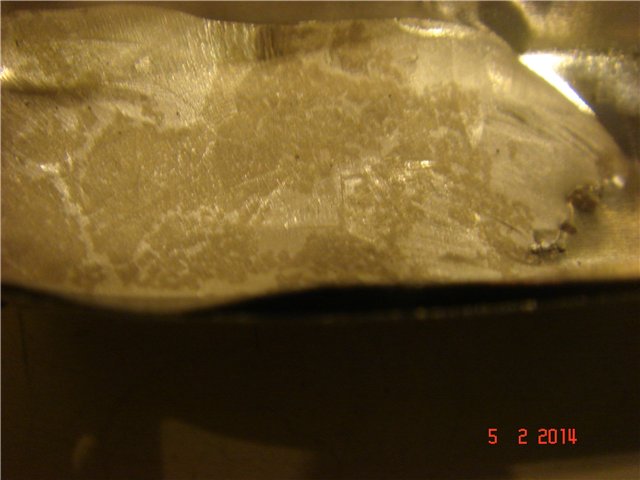

А  в вакууме  серебром  кто делал   сегодня  пробовал  вроде  гуд  руб   юбилейный  центро банка  ну  тама вроде  не  совсем серебро тк   летело     типа ступенями
чашка  хим петри
расплав  остаток  в испарителе      типа даже  кристаллизовался
луна шустрая

Мне приходилось напылять серебром. Самый беспроблемный металл. Покрытия получаются легко ,материал испарителей почти не расходуется.
 Сегодня занимался напылением  хромом и никелем. С хромом разобрался - неплохо пылится с молибдена. Покрытие довольно крепкое .Зеркало сероватое. Пробовал никель . Сначала с молибдена - как только никель расплавился - сразу проплавил молибден и напылить не получилось. Стал напылять с вольфрамовых спиралей , вроде ничего если не перегревать . Коэффициент отражения больше чем у хрома , но получить прочное покрытие не получилось. Придётся поизучать.
Оксидом кремния защищать его получалось?
Защиту не делал.
Знаю что серебро защищают ,но только напыление надо делать с магнетрона,получается плотный слой.

« Ответ #1137 : 05 Фев 2014 [21:18:53] »
думаю  шо   пальцами не трогать   то  долго  будеть  стоять  ну  и можно  попробовать чуть натекателем  с аргончиком  кремнеорганику  по пузырить  потома  тлеющим уже  без  органики  зашить

чашка  хим петри
Кажется маленько желтит по сравнению с алюминием ?   Или освещение такое. А так - красиво !
А монетку нужно "царскую", том серебро без обмана.
ну  так  такую  принесли заказчики   а так  дорогое  удоольствие
зеркала  вообще  чявота плохо  выходят   через  фотографии
