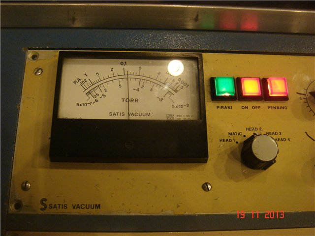

Подбери резиновый  нужного диаметра  дырки любой - а внутрь сунь пружинку   растяни её по реже  спиралькой  по всей длинне до патрубков  и усе
 По теме  разобрался  с автоматикой  оказалось что  за неё отвечаеть 3 вакууметр  и шкала  отдельно  и переключатель  соответственно  и сам  датчик не работал счя  чики пуки  НОО нуно искать датчик  ато  без надзора    1 позиция  измерения  вакуума  в камере
  и вв вакуум измерение  не раб транс питания  сгорел   220   на 1200 вольт счя  прикрутил др  с др блока  и плата  умножения  напряжениятож  не айс тож др  воткнул ::)

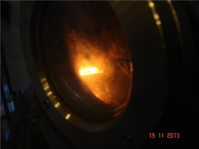

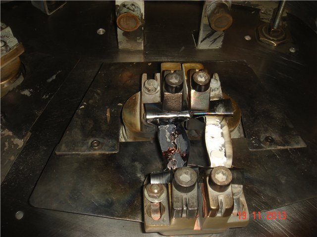

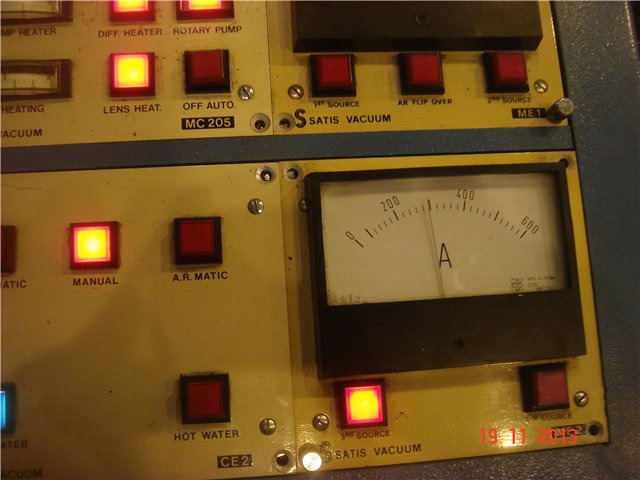

нормально  зашли мои лодочки
сфера  для линз  с зажимами для стекла
пульт  в ручном режиме откачки
нагрев испарителя через окошко видно  все 4 шт
 300 ампер  мало  не расплавилось до конца
 пока  откачалось стока
недорасплав
надо двойную лодочку ставить
  из обнаруженного
1 плохо охлаждался купол  нашел  шланг г
2 составчик те питание испарителя  мало по вольтажу надо ставить двойную лодочку
3  звонить аварийный звонок  при вкл  дифф насоса  пока исчу скорее всего  тепло биметалл защиты диффа его нету  и не найду где провода от него
4 слабоват  вакуум тож кумекаю
5 перестал работать рег  напряжения  на испаритель   сегодня буду см дал 300 ампер
 а так  работаеть
луна шустрая

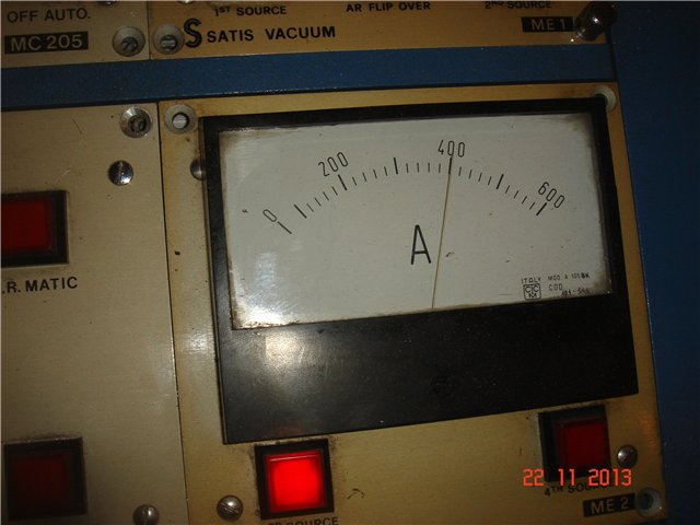

Оффлайн arkturz
  • Сообщений: 7 324
  • Благодарностей: 377
  • Евгений
    • Сообщения от arkturz
Re: Вакуумые самоделки
« Ответ #1096 : 20 Ноя 2013 [09:46:59] »
Не понял фразу,если нехватает питания,двойная лодочка тем-более не прогреется,надо вольтаж-ампераж увеличить
 а так  работаеть
В смысле работает,но до только до 300 ампер?
-тогда это малый запас по напряжению.
Игорек,а это родные контакты твоего кирогазика?Они с охлаждением или за счет массивности и ребристой формы охлаждаются(не успевают сильно нагреваться)

Оффлайн Игорь А. Грибко
  • Сообщений: 1 807
  • Благодарностей: 206
« Ответ #1097 : 20 Ноя 2013 [12:44:13] »
Всё правильно.Двойная лодочка имеет сопротивление в два раза меньше чем одинарная. Следовательно при неизменном напряжении будет больший ток , соответственно и выделяемая мощность тоже.

да  тама  приличная схемка  водоохлаждения  все  вводы  втч  и нагрев подложек  здоровенная спираль прим 5мм толщиной  и вроде 24 вольта  по центру вход  воды  с боку  далее  все испарители камера нагрев  и подиум  по одной  струе  и она  отключается типа для прогрева камеры  и вводов  для лучшего обезгаживания  но  клапанок  не  выключаеться те  постоянно  открыта  проток воды  концов  чем выкл не нашел  но енто  мона  отдельно  завести
 на еве   выход был прим 8 вольт  и хватало  одинарного на  тугоплавкий  состав  а так  двойной    надо ставить  ток прим 500-600 ампер  и температура  больше  так как  заложены  меньшие лодочки  а у мну здоровые  те сопротивление  больше  и т меньше получается
луна шустрая

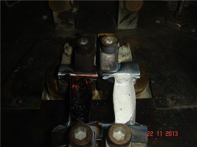

« Ответ #1099 : 22 Ноя 2013 [18:33:31] »

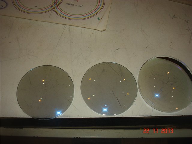

при 450 ампер  расплавилось  при 550-полетел составчик
на двойной лодочке

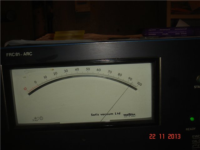

почти разобрался с оптическим контролем
вакуум ток  вод такой
  лодочки после напыления
 на оснастку  с линзами экранчик  с дыркой  надо ставить
 вод первые блинчики правда  не совсем айс
