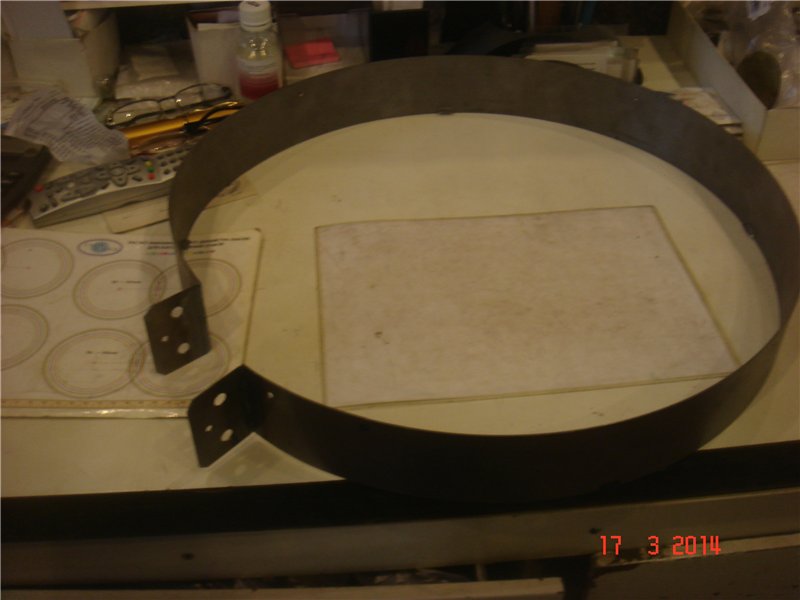

А бандаж - обечайка просто из люминиевой ленты и нерж. винтика ! ??

нее чернуха и заалюминировалася
вод  до напыления
луна шустрая

Она же вакуумно грязная.

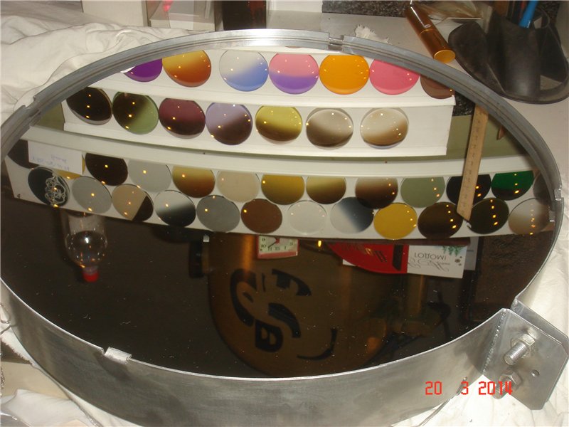

Игорь а че зеркала темноватые, фотик врет или монооксид силициума  так темнит? сколько отражение получилось? или нема фотометра?
Поделись тайнами "колдовства" ^-^................
Сколько по по времени люминь летел?

350- моя многострадальная стекляха. Долго я что-то. >:(
Игорь, спасибо!

ну прошкурена  протерта растворителем  основное  шоб не в масле  и не оцинковка
да  фотики  чета  не передають  и с вспышкой  и без неё  люминь  99.9 хч гранулы
моноокись  кладу  оочень мало   типа как тока  с лодочки  интерференция  покажеться    прекрашаю
цикл  напыления  прим 15 мин  само напыление  ну прим 2-5 мин  а вод  подготовка те  крепление  могеть и мин 2 занять особенно  когда  большое
  напыление  практически  по  прекращению  люминия визуально ( типа капля проподаеть те улетучиваеться )тк  луч  фотометра  как раз  по центру где  стекло  и висить и  луч  не пробиваеть   болванку
  а так как  крупный  диаметр сфер  и низко  к испарителю  пылькал  и 2  находящемся   в низу рядом  с моноокисью
А так вообще  замечено давно   если темное зеркало  то  плохой люминий  плохой вольфрам  мало люминия ну  и плохой вакуум ну  и много  моноокиси итд
« Последнее редактирование: 21 Мар 2014 [07:41:33] от gar298 »

  хвалюся сегодня 2 форумчанинам    пылькнул 460  мм  и прим 350 хз
460мм
 пылькал  с 2 испарителей  1  верхний др нижний
как  Ригель  советовал сначала прокалил ::)
