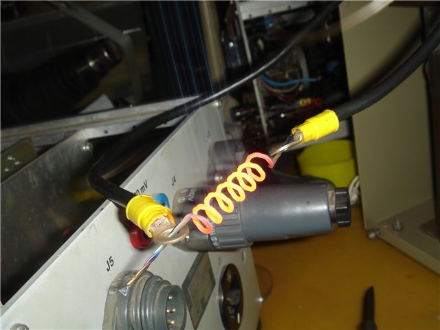

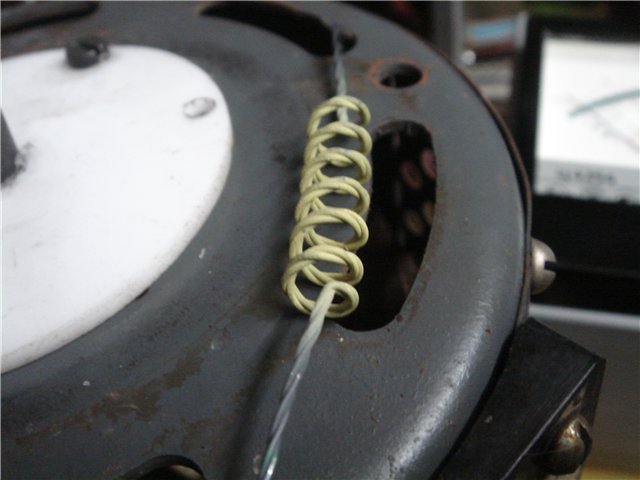

попробовал  маленький регулятор  индуктивность не регулирует :-\
разбирался  с регулятором   от комплекта БАЛЬЦЕРС Усе пролазив понял что  он от другого блока  с высоковольтной схемой для  ионной очистки полностью не совпадение  по разводке
 нешел  латр древний  и слабенький восстановил  и прикрутил вроде тянет
размер позволяеть скомпоновать все вместе
вот на 4 вольтах нагрев  спирали -тянет
думаю при таком   жаре  люминий  пойдеть в расплав
спиралька  посля  прогрева  явное выделение  окиси вольфрама
надо подводящие проводки увеличить и может еще вентиляторик на латр ато слабоват  и можно пробовать пылькнуть пробную загрузку правда пока без вращения и нагрева
амперметр на блоке  интересен   двйной рамкой на 400ма для высоковольтного и 10ампер для резестивного  все в одном флаконе

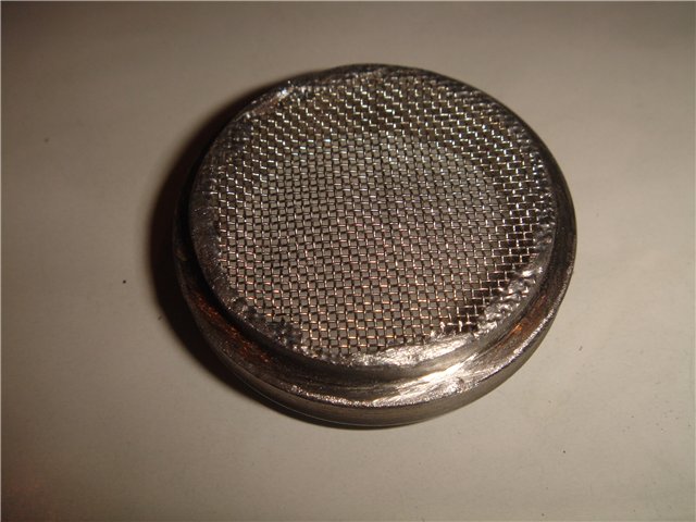

сделал провода   к клеммам резестивников 3шт масса общая  2 на 2 испарителя
в прокладке для быстросьемного соединения припоял  сеточку  (фильтр  для на всякий случай чтоб не повредить турбик
сначала поставил прям перед  турбиком потома покумекав решил что лучше  перед крантиком и камерой тк  если сетку и засосет то в клапане останеться  а не в турбинке
вообщеполучился барахла полный стол
пока  мне не надо надо пылькнуть потома развивать дальше есть идейка  на ентой основе  прим 350-400мм камерку наростить :-\
вод типа со светом снял  что получилось комплект
 :-X

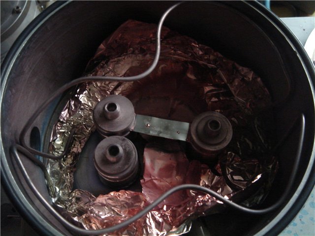

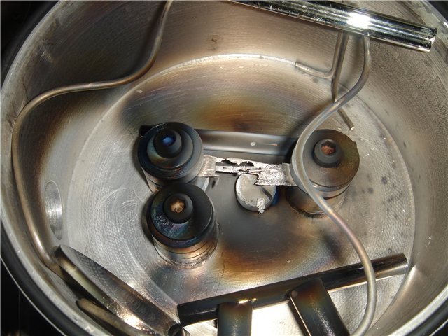

НУУУ поехали смотрим что дурная голова  накрутила

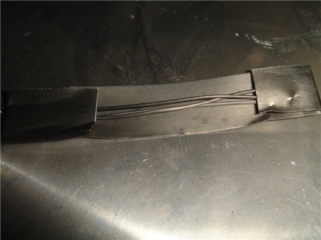

поставил  из проволочки подставку  для стеклышка   стекло прим 90мм положил  с боков  трубочки стеклянные  для  эксперимента  и одно диоптрийное стекло 65мм
вод такой испаритель  согнул  фольга молибден  внутри проволочки вольфрам
положил  люминий
ВОД пылькнул  все пропылилось
в темную те  без оптического контроля  и амперметра  пылькать непривычно
напылилось  сначало люминий  далее  видать грязюка  подпыл темный
вывод
1 грязь
2 течь
был ешо  не сильный поджим
в начале откачки  проявилась течь  при промазки красителем самоликведироваласьте- заткнулась
луна шустрая

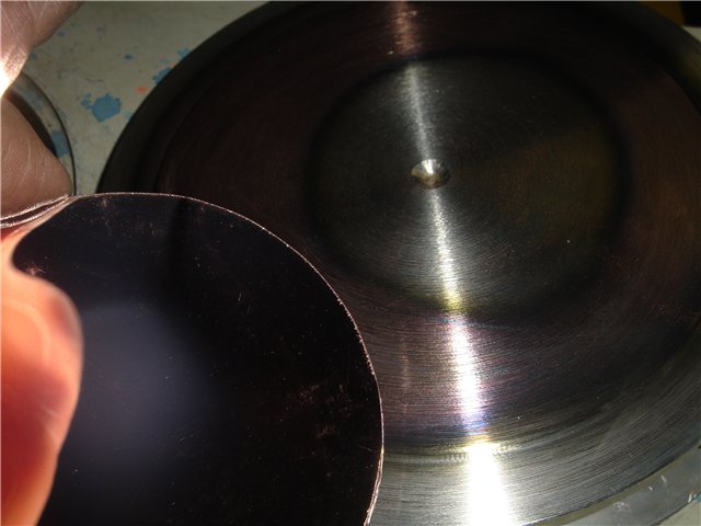

вод так выглядеть испаритель после  пропыла
вод образец  диотрийного стекла 65 мм с наружи гуд(почти)
 внутри  не айс типа  защита  хреновая
грязь скорее всего от крепежа прогрелся и загазил
луна шустрая

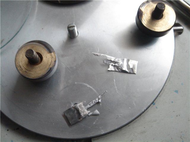

след  на крышке камеры
останки испарителя посля алюминия  и токовводы зажимы  загрезненые
вод тут подтекало  воздух типа забоины на металле  и тк прокладка тонкая те площадь маленькая  и  сочилось
луна шустрая

пошел  к тыкарю проточил  с др стороны более качественно  и сам потома  еще  потер шкурочкой
типа макро само место уплотнения желательно  получше
опыт 2

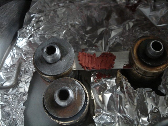

крышку проточил  болтики отдраил фольгу проложил в испаритель заложил  медь порошок хч
пылькнул  опять в темную пропыл нормальный  НОО грязюка  летела сначала  потом нет

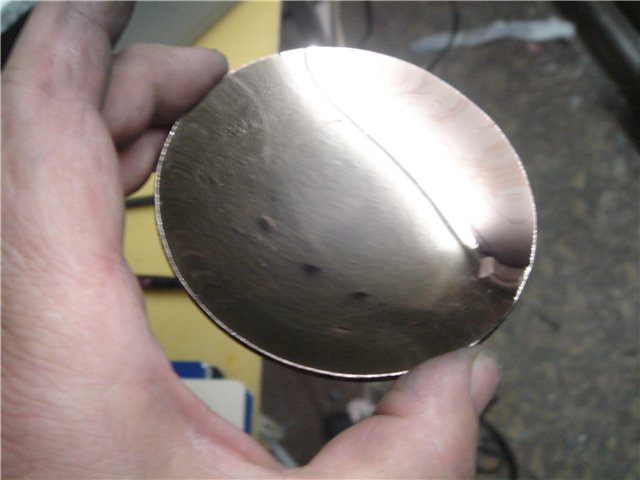

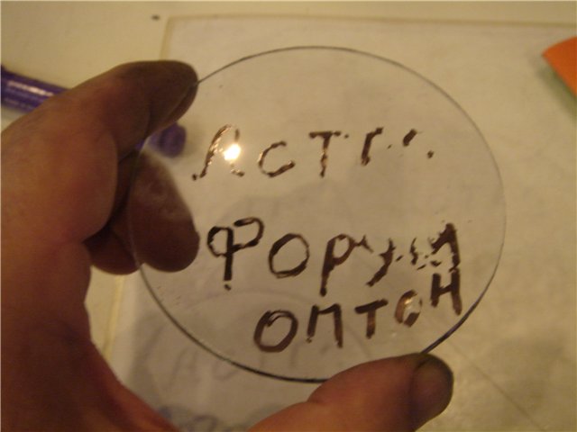

образец 65 мм медь внутри пылькалось
с наружи
пропыл крышки
образец 90мм  медь
прозвонил покрытие  сопротивление 0 потом фломастером написал  и протравил немного подтравилось
луна шустрая

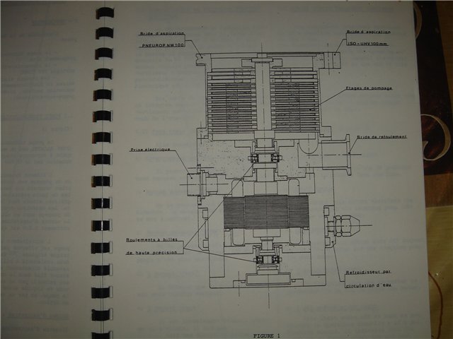

Стеклянные палочки покрытые алюминием  хорошо почти линейно отражають лазерный луч в полосу
на полу полоса  и на потолке
использовал вод такой вакууметр правда немного глючить
его габариты и датчики пока правда вв вакуумный не подсоединял
это по турбомалекулярному насосу
луна шустрая
