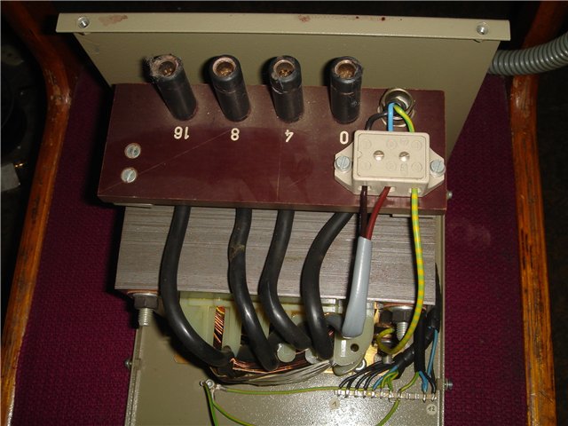

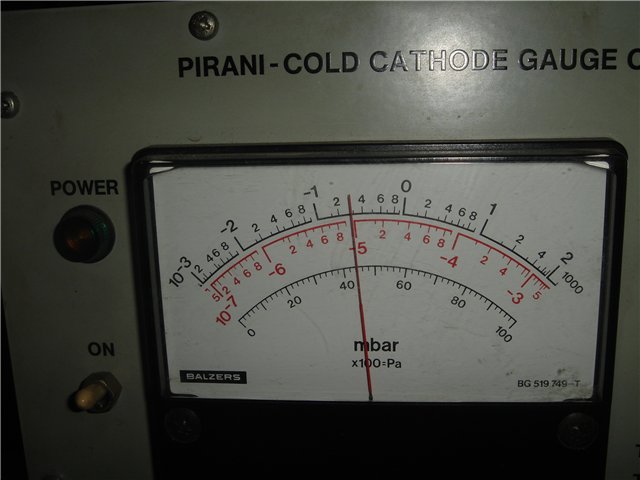

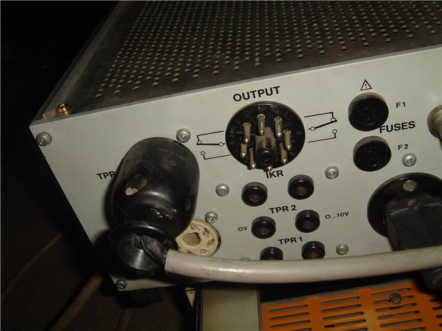

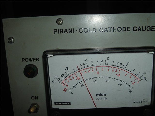

« Ответ #70 : 11 Янв 2013 [18:21:42] »
счя задействован датчик давления  форвакуума
задняя часть вакууметра  с  выходами на управление клапанами
вод такой  датчик  на высокий вакуум  надо делать переходник
для работы  испарителей те  нагрев  резестивный  хочу  подключить вод  такой готовый блочек  из 2 частей  1 электронного управления  второй  транс  на большой накальный ток  с несколькими напругами
луна шустрая
