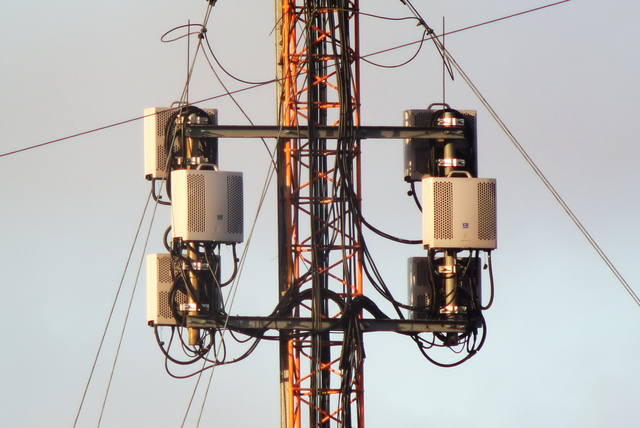

« Ответ #5027 : 24 Ноя 2018 [12:58:54] »
о хроматизме ТАЛ-125R..и дневных фото/наблюдениях с его помощью
сейчас выглянуло солнышко..
решил снять тот же фрагмент вышки с помощью моей новой связки - NIKON V1 + ТК-1 (х2) + TAIR-3 PhS
фотку с предыдущего поста о ТАЛ-125 прикрепляю во вложении
« Последнее редактирование: 24 Ноя 2018 [14:49:42] от Calypso »
