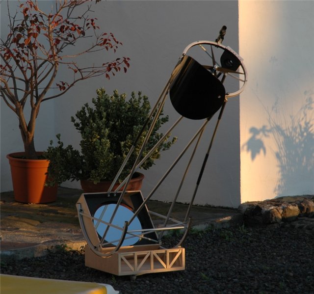

Всем привет!
Давно меня мучает вопрос по теме сверхлегких добсонов на просторах СНГ. Отчего непопулярны? На Западе добсонов-ультралайтов начиная от 6" пруд пруди, а у нас раз два и обчелся...
Это наш менталитет или какие-то практические соображения? Почему у нас с трубами мучаются? Любят на экваториале корячится - визуалить плюс спину гнуть при транспортировке?
Красавец же:

У нас нужны с наибольшим возможным водоизмещением, чтобы в болотах плавали....

Каковы параметры и цена такой  "игрушки" ? ???
1. Они популярны в штатах, в европах их тоже так не много.
2. Их производителей не так много, к тому же зайдите и посмотрите цену на такой доб.  8)
3. Их нет в "известных" астромагазинах", потому и нет у любителей. Не многие любители кстати пользуются покупками за границей, иначе бы "известные" астромагазины давно загнулись бы ;)
4. Наш климат - зеркало тут же будет в пыли и росе.

Еще мне кажется массовость ЛА там сформировалась еще до прихода китая и породила массу гаражных фирмочек, делавших деревянные и облегченные трусс-добсоны. А у нас в СССР с бизнесом боролись как могли, а после выбор между китайским готовым изделием за 30 тыщ и мелкосерийной самоделкой того же калибра за 90 редко решается в пользу последней.
Так подобное, деревянное и у нас сделать можно. Но смысл ? У меня много скопов hand made, но эти не практичные у нас.
Смысл был когда альтернатив не было, потом осталось нек-рое количество поклонников классики и авторской оптики. Насчет практичности согласен, сам использую цельнотрубного китайца и доволен им пока на 100%.

перестанет выпадать роса, начнет трясти ветер. Имхо ультралайты до 8-10" хороши как чемоданные для самолетных выездов и от 16", так как деревянные табуретки под них становятся уже слишком громоздкими. Все, что посередине, в серийном исполнении вполне себе годно.

это не наш метод.  :)
Михаил Гудков
ну так то можно несколько вентиляторов "воткнуть" по окружности зеркала.
С росой лучше бороться обогревателями зеркала типа кендриков, но проблему поземки и пыли они не решают.

с другой стороны открытое зеркало и чистить легче. Можно даже мыть без съема с телескопа ;D
насчет ГЗ не знаю. деформации попрут.... пока там "в себя" придет

чистить легче
Шесть винтиков открутить с цельной трубы или ретрака - это титанический труд конечно. А мыть зеркало чем реже, тем лучше.
деформации попрут
С чего бы? Контроллер держит температуру зеркала выше воздуха на 1 градус.
Точно, 2 раза в год вполне достаточно для закрытой трубы.
Ветер трясёт и цельные добсоны, но ночью во время наблюдений в 95% случаев ветра нет. За 5 лет активных наблюдений я помню один только раз когда ветер мешал-погода менялась и был ветер такой силы что добсон разворачивался как флюгер на нём.
Не поспоришь, но разница между жесткой конструкцией округлого профиля весом 50кг. и угловато натянутой тряпкой весом 15 при равной площади парусности слишком велика. Надо 5 лет активно понаблюдать с ультралайтом и сравнить выводы.
