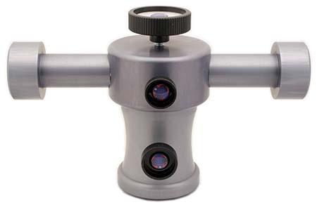

Долго просматривал подобные конструкции
Собственно возник вопрос за что такая стоимость, может там внутри скрывается что то дорогостоящее, но если монтировка без тонких движений то она мне видится как продольная ось на двух подшипниках, а механизм который регулирует нагрузку необходимую для вращения путем банального зажимания этой оси.
Перерыл весь интернет, мало кто делал самодельные монтировки такого плана,, почему? Данная конструкция конструкция мне видится как наиболее удачная для сверхлегкой монтитировки.
Из самоделок удалось найти только....
Достоинства и недостатки к сожалению не указаны.
Пару картинок, для полноты картины...
данные две модификации может и имеют тонкие движения, не важно просто как разновидность для наглядности...
Собственно хотелось бы услышать мнения, какие сложности могут возникнуть при ее изготовлении и эксплуатации   :)
немного подробней напишу как она мне видится....
за основу можно взять , нечто подобное....
с двух сторон подшипники, которые фиксируются заглушками, а внутрь не пролетают за счет втулки (1 деталь которую придется вытачивать)
в заглушках два отверстия под "ось" (2 деталь требуемая изготовления), примерно что то так....
конечно начертить надо, так все на пальцах сложно, но может и смысла нет, подожду мнений, стоит оно того или нет  :)

Стоимость понятие относительное. Платят за АZ потому что она удобна для неискушенного наблюдателя. Серьезным ЛА такое "чудо" в общем то не нужно. Куча последующего гемороя, для переделки ее в нормального немца...Я бы за такие деньги не стал приобретать сантехнический тройник. Все это естественно ИМХО.
« Последнее редактирование: 16 Сен 2012 [18:44:07] от ysdanko »

Зачем что то делать, если можно это купить  :-[
Тройника пугаться не стоит, можно его выточить при желании,  если он сильно вызывает ассоциации с монтировкой из сантехнических труб  :)

« Ответ #4 : 16 Сен 2012 [16:34:37] »
Я одного момента не понимаю, почему "немец" будет лучше самодельной головки такого плана, на мой взгляд можно сделать под свои нужды соответственно лучше.
Что такого в "немце"? Почитав обзор про него, увидел массу недостатков, начиная от винтов мелких которые владелец был вынужден поменять, далее задубевшая на морозе головка, опять возникает какой то колхоз с заменой смазки, а ведь все эти моменты можно учесть и избежать их.
Дело тут не в материальной стороне, а в возможности изготовления головки под свои нужды, готовой к работе в любых условиях, и не важно что на ней не будет лэйбла от известной фирмы.

« Ответ #7 : 16 Сен 2012 [23:44:25] »
Ни про качество, ни про удобство я говорить не могу, только констатирую факты, подобную монти  в живую не видел, как же я от себя могу о ней так отзываться....
Ладно, смотрю тема не интересна, а спорить о недостатках и достоинствах известных монти не сама цель.
Ожидал услышать более конструктивный подход, по поводу самоделки, если она не имеет право на жизнь то прошу высказаться по делу, много всяких тонкостей в различных вещах для этого тему и создал что бы услышать мнение профессионалов в этом деле, т.к .себя к таким не причисляю, и любые толковые советы будут кстати  :)

« Ответ #10 : 17 Сен 2012 [00:25:46] »
да уж, "немец" не сразу понял что вы об экваториальной монтировке говорите, все мои посты выше о немце относились не к экваториальной монти, а в моем представлении немец я полагал что Вы ведете речь про азимутальную монтировку которая в заводском исполнении на фото  :-\  прошу прощения, банально не знал что ее так обзывают, дело естественно с ней имел, имею, и иметь буду, вещь незаменимая в своем роде это бесспорно.
Но все же хотелось бы иметь подобный азимутал, т.к. для визуальных наблюдений она должна быть совсем не плоха, а так же ее размеры не сравнимы с экваториальной монтировкой что делает ее более мобильной.
