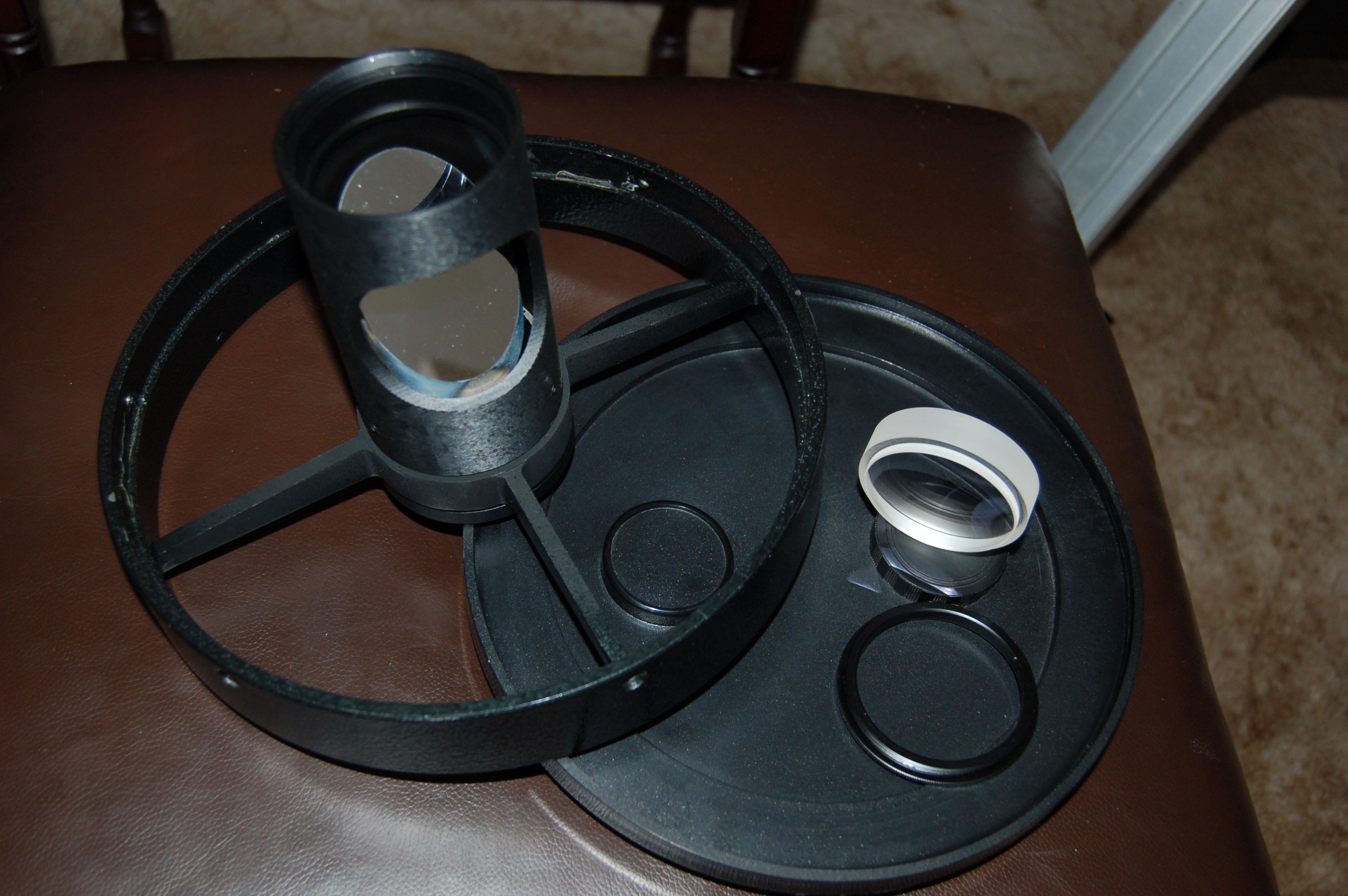

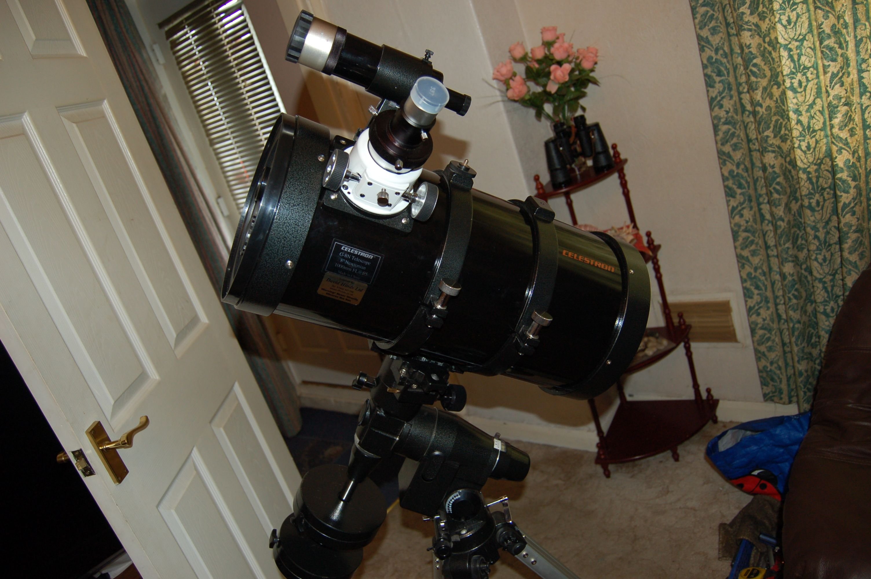

Стою, нет, нервно ёрзаюсь перед выбором какой Ньютон оставить себе  :-\ . Так получилось, что сначала появился в доме SkyWatcher 150p Focal Length 750mm (f/5) Reflector, а через пару дней Celestron G-8N Focal Length 1000FL (f/5).
Помогите пожалуйста разобраться, уже изгуглился, но не могу найти техническое описание и характеристики по Celestronу.

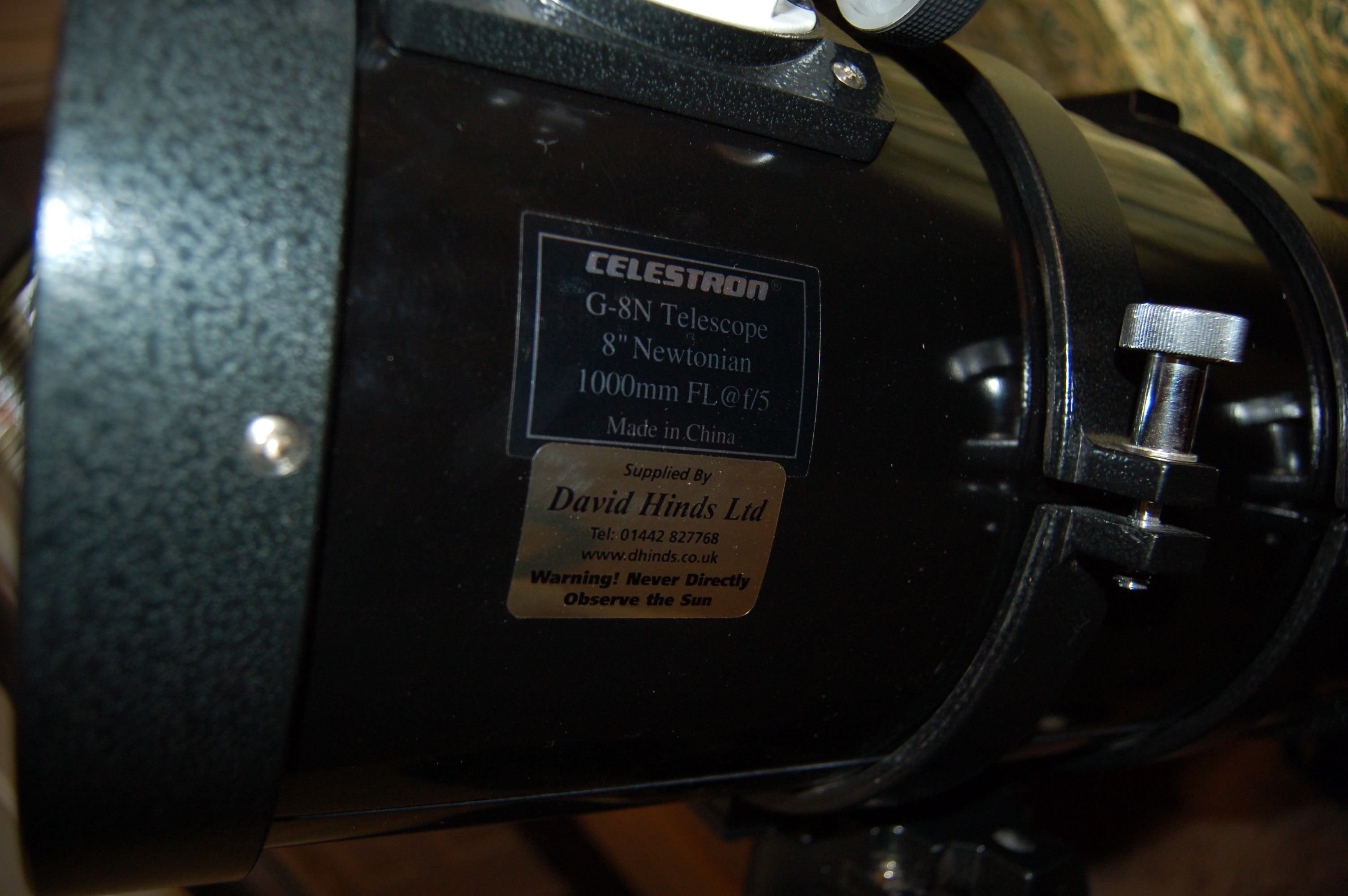

Почему Celestron при 200мм диаметре параболы и 50-ти сантиметров длинны корпуса имеет фокусное расстояние 1000мм? Может быть такие оптические значения и длинна корпуса телескопа достигнуты установкой перед диагональным зеркалом линзы? Есть ли какие то минусы или плюсы по сравнению с более простой схемой диагонального зеркала на SkyWatcher?
Планирую наблюдать луну, планеты солнечной системы, дальний космос, и конечно же хочется запечатлеть Никошей увиденное.

Настоящий 200 мм Ньютон от Celestron вот он: http://www.celestron.com/astronomy/telescopes/celestron-c8-ngt.html
А ваш вариант - это именно то, что вы подумали - с дополнительной линзой и он определённо будет хуже.

Это Берд-Джонс с корректором между ГЗ и ВЗ. У Шмидт-Ньютонов пластина корректора во всю апертуру на обрезе трубы, по фото ее не видно. Главное зеркало, вероятно, сферическое.
Шансы, что это хороший прибор есть.
Тесты общеизвестные - по звезде зафокал-предфокал на 2D-3D, посмотрите внешние зоны поля зрения с UWA-XWA окулярами, попробуйте разрешить тесную двойную 0.6-0.7". Например, A 1710, A 1270 в Персее, BU 303 в Рыбах, BU 472 в Цефее, их сейчас видно. Координаты найдете сами у Эрнеста на сайте в списке двойных и вобъете в стеллариум, чтобы их найти.
Не поддавайтесь голословным утверждениям, что корректор это всегда плохо. Это легенда и миф форума. Плох плохой корректор.
И в клевцове есть корректор, и в ШК, и в МАКах. Да ЛБ тоже корректор, и Парракор.
Оптических схем телескопов много, и у каждой есть свои пороки и свои преимущества. Ваше явное преимущество относительная компактность и, возможное(?) преимущество - хорошая коррекция аберраций.
Не торопитесь. Избавится никогда не поздно.
Только убедитесь, что ваш корректор закреплен на вторичном зеркале жестко. Если он юстируется отдельно от ВЗ, замучаетесь с коллимацией трубы.

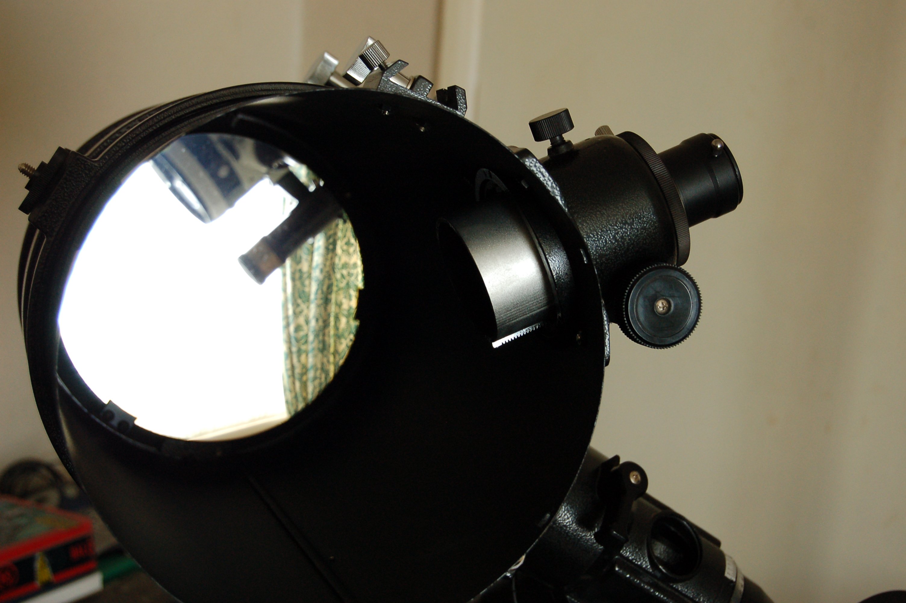

Видимо вы имеете в виду трубку с диагональным зеркалом? Это?
Там вставлена с двух сторон вогнутая линза и жестко закреплена кольцом без возможности регулировки. Регулируется вся головка с зеркалом и линзой тремя болтами.
А такой вопрос, если убирается  корректирующая линза, спиливается корпус трубы (как я понимаю, он будет ограничивать поток света от параболы к фокусеру), и делается новая труба корпуса телескопа? То есть, имея зеркало диаметром 200мм и диагональное зеркало, построить Ньютон.
Вчера сравнивал обе трубы, Celestron вроде как темней, но Вега в нем была красивей чем в SkyWatcherе. Но звезд больше видно во втором (при одном и том же окуляре. Но за то Celestron почти в два раза быстрей теряет звезду из поля зрения, хоть и диаметр больше.
Как определить, парабола или сфера?
И еще вопрос, как рассчитать длину если использовать имеющиеся зеркала?
Нет. Корректор Шмидта - это стекло, которое полностью спереди закрывает трубу с пятаком в центре. К пятаку крепится узел ВЗ. Не Ваш случай.
Хорошо, одной проблемой меньше.
Вогнутая линза и есть корректор. Подозреваю, что его кривизна весьма замысловата. Хорош он или плох может практически сказать только опытный человек, державший трубу в руках и делавший тесты или хотя бы наблюдавший в нее. Теоретические рассуждения игнорируйте.
Ничего не делайте!!!
Не уверен, что даже растяжки можно подпилить - узел ВЗ с корректором должен быть довольно массивным.
Сделайте тесты. Если разочаруетесь, продайте трубу как есть.
