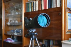

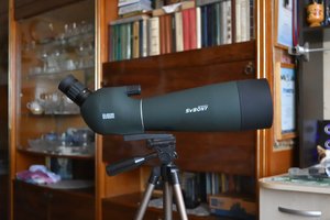

Поснимал я новую трубу. SVBONY SV28 20-60x80mm. Красивая она конечно. Жаль что мне не повезло с браком этим... :'(
Разница в апертуре всего 1 см, а как визуально отличается!)) Я проверял линейкой, всё точно. 80мм и 70мм.
Ну, а тут видно причину проблемы. Несовпадение оптических каналов призмы и объектива. Полный круг видно, если смотреть сверху.
Ещё из впечатлений- она лёгкая. 1 кг, не больше.  Пластик, только линзы из стекла и окуляр металл.

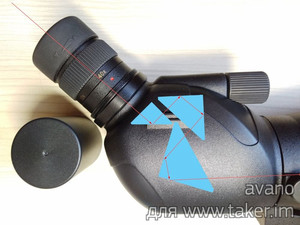

Парни, кто соображает.. ;) Как можно это исправить? Я нашёл в сети как выглядит призма в таких трубах. Она тройная, из трёх частей. Окулярная стоит ровно. Я откручивал окуляр. Проблема скорее всего в первой части призмы - той что ближе к объективу. Кто-нибудь пробовал такое устранить? ???

Есть такое понятие - ремонтопригодность,в вашем девайсе она никакая. И вряд ли кто вам подскажет наверняка - будьте первопроходцем....Наверное нужно отделить объективный тубус от призменного блока в самом узком месте ,как они сочленяются, на клею ,резьбе или винтами - ХЗ,под красивой резиной не видно ,а может его ,корпус, надо колоть вдоль  :facepalm: Даже если разберёте,то вряд ли увидите на призмах юстировочные винтики,скорее капли герметика (клея)

Сама труба раскручивается-тубус с объективом. Призма как на ладони- там есть винтики- я их крутил даже, но они видимо фиксировочные, а не регулирование.
Что то тут неправильно нарисовано. Будет излом 90гр и перевернуто зеркально. Равносильно что одна 90гр призма.
Я других картинок подобных труб в разрезе не нашёл. То что я видел визуально разобрав трубу - похоже на это.
Это да ! но если между объективом и призмой есть ещё линза,то может и нет
нет там ничего. Объектив - пустой тубус и в другой части трубы призма из трёх частей. И окуляр. Призма (или часть её) ездит по двум направляющим для фокусировки. Ближе-дальше.
Тогда крайняя призма для излома неправильно нарисована
ну да, там она крайней гранью под прямым углом стоит. Параллельно объективу. Вот у меня подозрение, что не совсем под прямым, а чуть назад наклон верха, оттого и косяк этот в трубе.
Что в ней красивого ? "окорок" какой то  :)
Да не, симпотная. :) Она стандартного вида для таких труб. Очень всё аккуратно. Линза просто сияет чистотой и глубиной. И окулярная тоже. Поставить призму так как она должна стоять- думаю всё будет очень и очень хорошо! :laugh:
