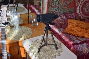

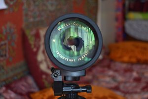

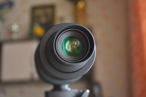

Доброго всем! ;) Приобрёл себе новую игрушку. Случайно увидел в сети. Называется Монокуляр Veber Monty 18x70 BR. Не знаю почему монокуляр, это по сути подзорная труба. Она не карманная, а как небольшой телескоп 70/400 размером. Итак впечатления.... Хреновые!))) :D Вернее, пока я её открывал- просто балдел от красоты и аккуратности упаковки. Сумка хорошая, в ней в пакетике труба, она в резиновом кожухе. Линза входная чистейшая, зелёного оттенка. Чистые 70мм. Апертура не режется, выходной почти 4мм. 18 крат.  Труба раздвижная. Плавно выдвигается и окулярная часть на тугой резьбе поворачивается для тонкой фокусировки. Поле зрения не меньше 60 градусов на вид, большое. Штатив в комплекте металлический, и неплохой, но не регулируется по высоте. На этом с плюсами всё... :'(
Посмотрел я в неё и сразу разочарование. Увеличение 18 крат, но картинка портится сферичкой. Софтит как говорят. Нет звенящей резкости, которую я хотел. Ночью получше вроде вид. Разбирал, пытался настроить. Как мне показалось там брачок в окулярной части. Призма или окуляр не совсем соостны, не параллельны. Когда смотришь с расстояния прямо видно не полный круг, а словно смещённый немного. Когда крутишь окуляр- смещение меняет направление. Ну вообщем завтра покажу на фото всё. 8) Но блин, всё-равно зараза красивая труба и я оставлю её себе, а свой Вебер 9-27х продам. Несмотря на то, что в него картинка намного лучше.

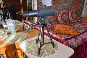

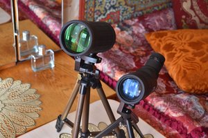

И так, фото, как обещал :).
Вот в выдвинутом (готовом) виде.
Это мои два Вебера. Синенький продаю ;).
