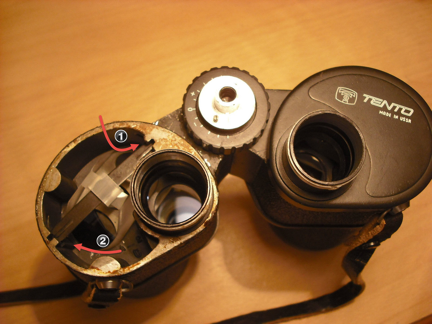

А как правильно вставить железочку для прижима призмы - есть ли какие-то хитрости ?  Я вставил ее с огромным трудом - вначале вставил в длинную щель, что ближе к соседней "трубе"/на стыке двух труб, т.е. где больше места, а потом сбоку вставлял в маленькую щель там, где "узкое место", т.е. наоборот как было бы логично.
Да там вся механика  элементарна, нет никаких особых хитростей. Вы всё правильно сделали. Сначала вставляете прижимную пластину в верхний паз (1), а потом, прижимая пластиной призьму, с усилием заводите в противоположный паз (2) и фиксируете её там.
Картинка, кстати, взята вот от сюда
