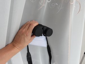

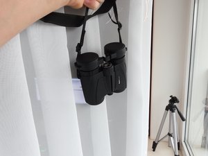

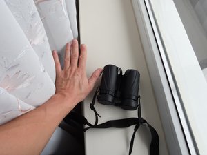

С вашего позволения продолжу хвалить этот Вебер Хантер :-*
Какие ещё у него коврижки - у него все колпачки подцеплены к корпусу!  :). Тоесть, не спадут и не потеряются. Можно спокойно нести на шее в походе, а не пихать в сумку постоянно. Сидят крепко, не спадают. Бин имеет водозащиту. Похоже на правду, собран добротно, нигде не видно никаких щелей. Всё обрезинено.
Ещё плюс, он всё-таки не большой. И не маленький. Удобного среднего формата. ::) Когда и не тянет и не габаритит, но и не совсем мал и лёгок, что тоже представляет неудобства юза.
