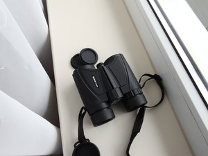

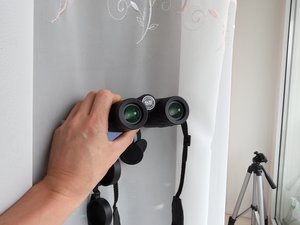

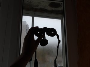

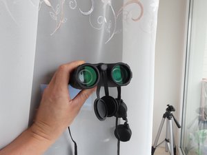

Фотки Хантера Веберовича)

Итак. Приобрёл я бинокль Veber Hunter 6x30 :)
Фотки выложу позже, могу сказать пока впечатления. Во-первых это бинокль 5х25!))) :D Я сверился со своим Вебером Прима 5х20. Каринка аккурат одинаковая по величине. Даже чуть меньше, может 4,9х. Внешняя линза аж 40мм, но для чего она неясно, так как там внутри ещё одна линза и вот она как раз 25мм. Выходной зрачок большой. Честные 5мм. Поле видимости приличное, но только с учётом этого увеличения. Так оно может быть около 70 градусов. Чуть больше чем, если смотреть в мой Олик 7х35.
Теперь о приятном. Картинка хороша! Резкая, звонкая. На большей части чёткая, деградация есть к краю, но небольшая. Тонировки нет. Не двоит, глаза отдыхают. Фокус ловится от 2-х метров. Корпус очень приятный, обрезинен, но не липнет. Вообще сборка очень качественная. Линзы закрываются. Вообщем этот бинокль идеален для театра и походов-рыбалок. Поэтому свой Вебер Алтай я продам, а этот оставлю. Но учтите главное - это 5х25, а не 6х30. Вебер опять дурит. Но я напишу отзыв на Маркете и им на сайт Вебер напишу. ;)
Тоже получил Veber Hunter 6x30.
Первые впечатления:
1. Впереди плоскопараллельные фильтры - диаметр 39.9 мм. Просветление зеленое.
2. Объективы диаметром 24.5-25 мм. Просветление зеленого цвета. Торцы объективов без чернения.
3. ПРИЗМЫ БЕЗ ПРОСВЕТЛЕНИЯ (вот тут хочется выругаться - производителем же заявлено "Многослойное оптическое просветление MC всех оптических элементов").
4. Глазные линзы 24 мм, просветлены, торцы без чернения.
5. Поле зрения окуляров примерно 68 градусов. Наглазники выдвижные.
6. Выходной зрачок 5 мм (то есть реальная кратность 4.9-5х).
7. Ложный зрачок, который был в Visionking 5x25 (версия без наглазников), заметно уменьшился.
8. Пыли в поле зрения не видно. Но есть пылинки на поверхности призм.
По картинке:
1. Коллимация в норме, но смотреть в бинокль как-то неприятно. В правом канале сильное размытие левой стороны. Итого всё это сливается в неприятное мыло по полю. Возможно, это особенность коллимации.
Резкие только центральные 30-40% поля. Взглянув после Вебера в Fujinon kf 8x32, мои глаза возрадовались.
2. Резкость на оси неплохая, мыла не заметил.
3. В очках всё поле не видно, даже без выкрученных наглазников. Без очков также лучше не выкручивать наглазники, а держать глаза на некотором расстоянии.
4. Дисторсия слабая подушкообразная.
5. При перефокусировке есть рассинхронизация каналов, приходится периодически настраивать фокусировку правого окуляра.
6. По фонарям и ярким звёздам заметны лучики.
7. Цветопередача и светопропускание заметно лучше, чем у Visionking 5x25.
Итого:
Китайцы сделали неплохую работу над ошибками. Улучшился контраст и цветопередача. Улучшилась светозащита, меньше бликов и переотражений. Объективы теперь просветлены.
По яркости картинки с Примой 5х20 не сравнивал, сделаю это на днях.
Непросветлённые призмы и неравномерная резкость по полю разочаровали. Ну и ложные значения апертуры\увеличения. В остальном неплохо для такого бюджетника.
Советую обязательно проверять перед покупкой.
