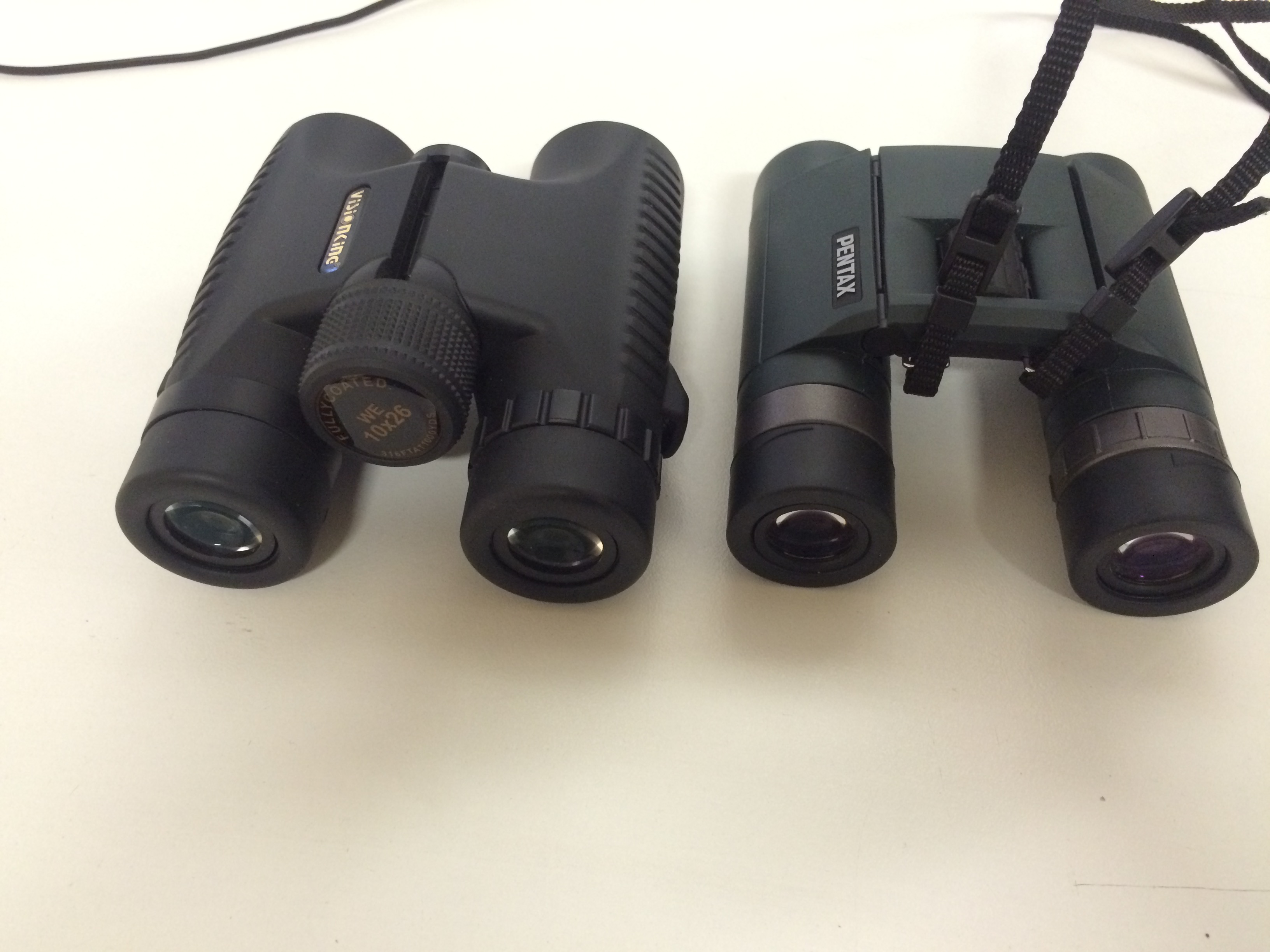

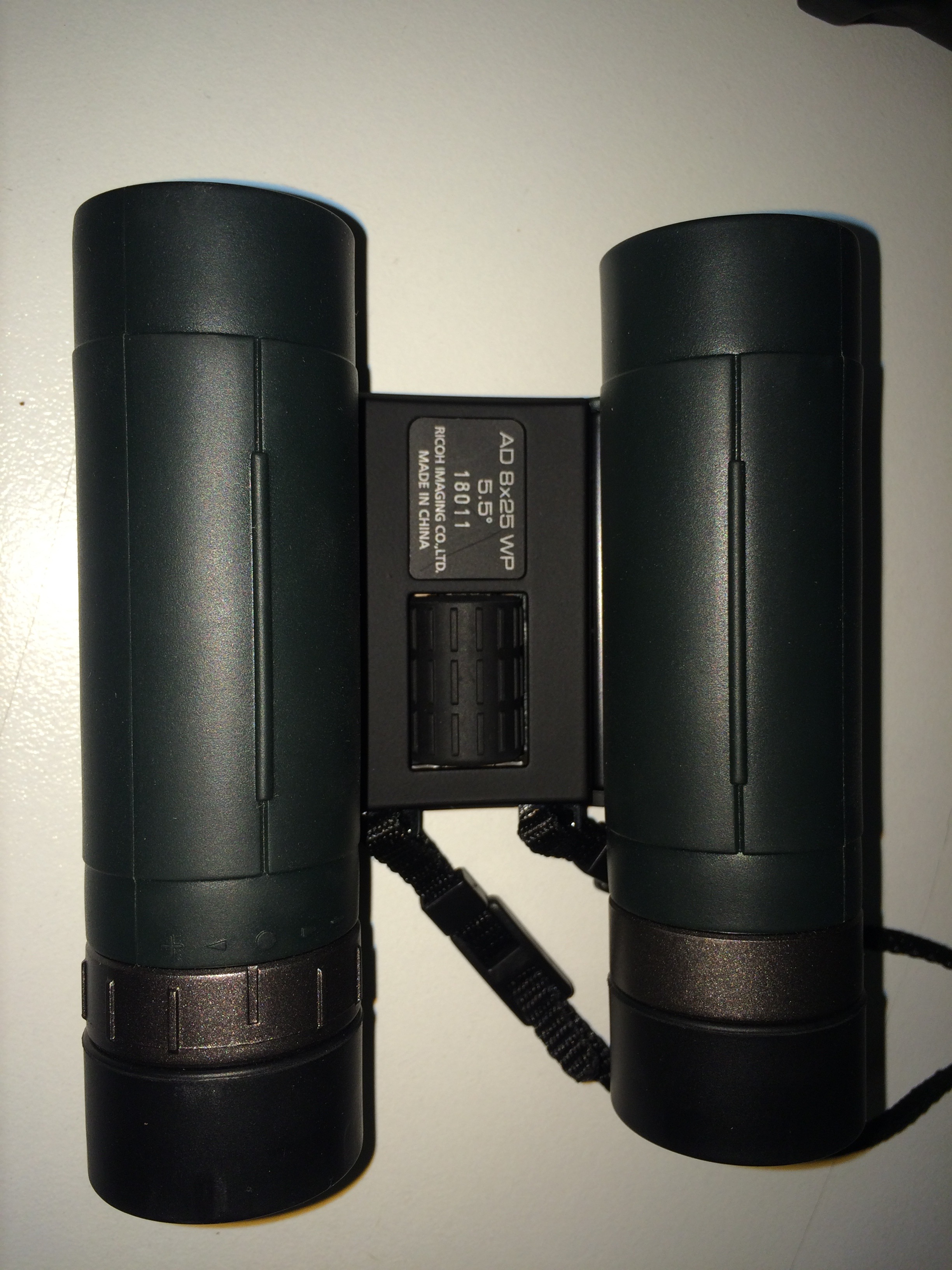

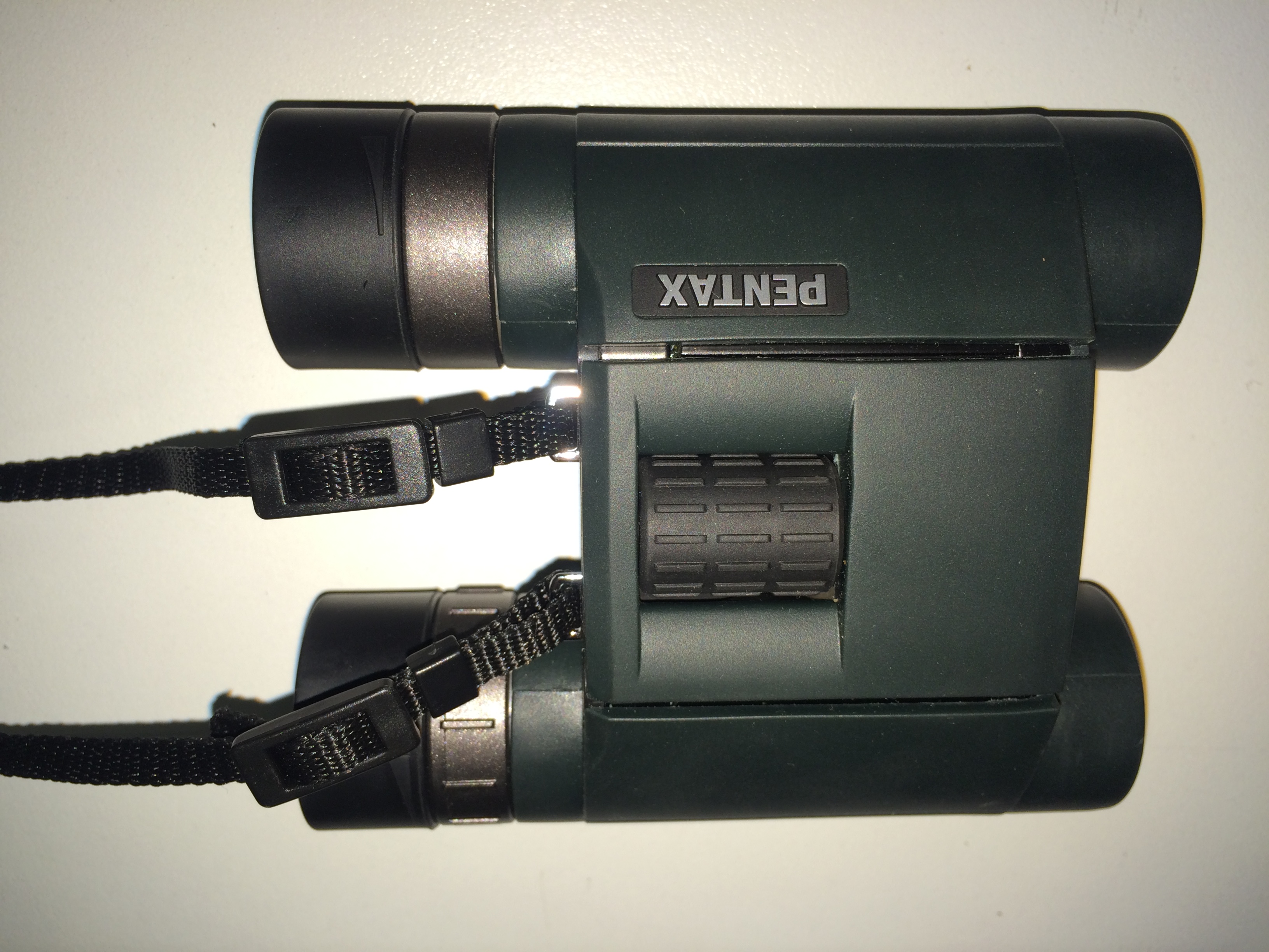

обзор бинокля Pentax AD 8x25 WP (бинокль для очкарика) в сравнении с китайским VisionKing 7.7x25
Прежде чем купить, в магазине, я попросил достать с ветрины два бинокля 8-кратный и 10-и. Сначала я смотрел в 8-ку, т.к. я нашу очки, вынос зрачка имеет важное значение, ведь хочется смотреть в бинокль не снимая очки. Вынос зрачка у Pentax AD 8x25 очень хороший - 21 мм. Поэтому, смотря в этот бинокль, я видел всё поле зрения - 96/1000 метров. Далее я взял в руки 10-и кратный бин. У него вынос зрачка лишь 20мм, и мне этого уже не хватало. Из полного поля зрения 87 метров я мог видеть лишь ~80 метров. Нехватка 1 мм выноса зрачки съедала у меня почти 10 метров. Хотелось бы большее увеличение, но поле зрения для меня важнее. Поэтому выбор пал на 8-ку.
Гарантию даёт производитель в 30 лет... Очень странно это... когда я взял в руки бин 10х25, то почувствовал что правый оптический тубус болтается (слишком лёгкий ход). То есть он будет всегда сбиваться, после того как вы его настроите под своё меж глазное расстояние. Какие 30 лет гарантии? это смешно - на этикетке указано "made in china" , а значит контроль качества сомнительный, скорее всего что это был заводской брак у 10x25, наверно просто не докрутили винтик...  Поэтому я и пришёл именно в магазик за покупкой бина, а не стал заказывать его в через интернет, мало ли что...
Так же на витрине лежали Pentax 8x21 UCF, но там вынос зрачка всего 13 мм, и человек который носит очки, будет смотреть в него как через замочную скважину... поэтому, я даже не просил продавца, дать мне в него посмотреть.
Что чувствуешь, когда берёшь этот компактный Pentax AD 8x25 WP в руки? полностью прорезиненный бин хорошо лежит в руках, без намёка на любое скольжение. Далее, сразу чувствуется увесистость бинокля. 300 грамм в таком хрупком тельце. Понятно что там настоящие стёкла, а не пластмассовые линзы.
У Pentax AD 8x25 WP заявленные производителем характеристики бинокля:
Увеличение - 8x (я лично замерял, увеличение ровно 8х, а не как в китайских пишут 10х, а на деле 7.7х)
Поле зрения на расстоянии 1000 м - 96 м
Вынос выходного зрачка - 21 мм
габариты - 105x110x40 мм
Вес - 300 г
Картинка очень светлая и резкая у Pentax AD 8x25, как мне кажется, по всему полю зрения.
Регулеровка фукосировки очень тугая, что хорошо - случайно не собьётся,  и очень малый ход у этой фокусировки, что плохо - труднее навести резкость...
Наглазники ходят очень туго, что хорошо - случайно не собъётся.
Настройка под меж зрачковое расстояние - тугое, что положительно.
Чем мне понравился этот бинокль? прежде всего своей компактностью в сочетанием с высоким качеством выдаваемой картинкой.
Я наглядного примера, я сделал фото через оптику бинокля Pentax AD 8x25 и через дешёвый китайский VisionKing 7.7x25
VisionKing 7.7x25
Pentax AD 8x25
Обратите внимание на слово: "SUNDAY" ... по этим картинкам видно что Pentax AD 8x25 в разы резче отображает чем его китайский собрат...
Выводы: Однозначно брать, если есть такая возможность. Резкий , компактный, качественный.
