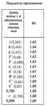

Вторая линза Ф1 имеет следующие показатели:
- показатель преломления ne: 1,6169
- показатель преломления nd: 1,6128
- коэфициент дисперсии ve: 36,70

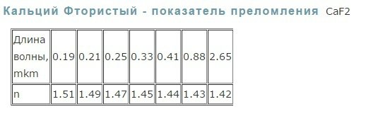

Для максимально качественного исправления искажений в объективе Тал-100R в первой линзе К8 применено меньшее значение показателя преломления и большее значение коэффициента дисперсии, а во второй линзе Ф1 подобрано большее значение показателя преломления и более низкая дисперсия.
Высококачественное оптическое стекло, примененное в Тал-100R обладает хорошим светопропусканием (>90%) равномерным в диапазоне длины волны 0.4-2 микрон:
Показатель преломления оптического стекла К8 в Тал-100R мало зависит от частоты света и остается стабильным на всем участке видимого диапазона (365-852 нм) в значениях 1,51-1,53.
Для сравнения примерно такую же стабильность показателя преломления при разной длине волны видимого диапазона (330-880 нм) имеет другое российское оптическое стекло CaF2 (флюорит, зарубежная аббревиатура - ED) в значениях 1,43-1,45.
Показатель преломления второй линзы из оптического стекла Ф1 в Тал-100R на участке видимого диапазона (365-800 нм) сохраняется в значениях 1,60-1,65.

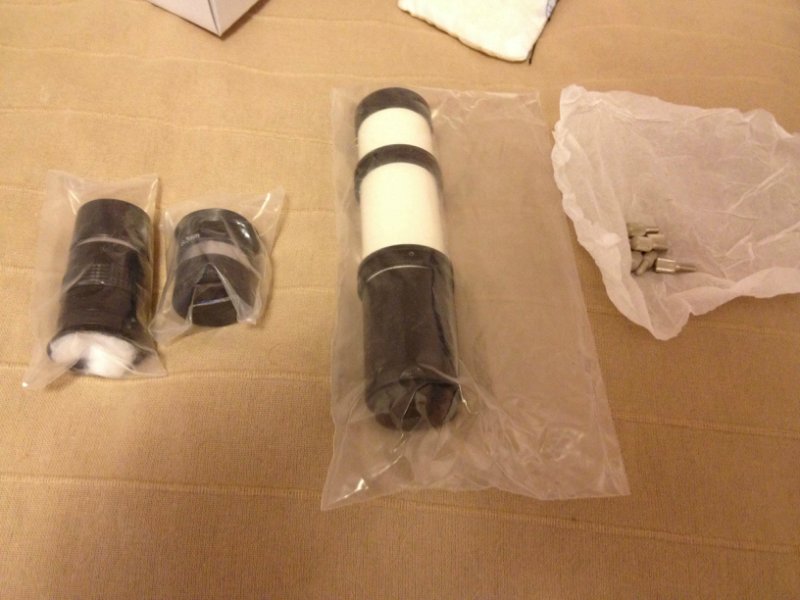

Что внутри коробки:
Сразу заметил всем известную своим качеством Линзу Барлоу НПЗ 2х и разгонную втулку до 3х:
Понравилась на вид монтировка МТ-1С, мощная, тяжелая:
Сразу решил взвесить монтировку МТ-1С, вес 6,1 кг - мощь!!! Для примера голова EQ2 весит 1,7 кг, EQ3 - 3 кг:
Тренога деревянная весит 5,7 кг.
Труба голая Тал-100R весит 3,85 кг; Искатель/диагональ/окуляр 25мм вместе весят 0,65 кг. Итого труба Тал-100R будет весить 4,5 кг!
Вес противовеса 2,1 кг, вес оси противовеса 0,8 кг. Итого 2,9 кг.
В книжке поставили дату 22.04.2015 и штампик, указан срок гарантийного ремонта - 24 месяца. Узлы можно отправить на завод в случае необходимости ремонта в течение 2 лет, это большой плюс.
Заводская комплектация:
Характеристики телескопа:
Труба, искатель, и окляры упакованы в запаенные герметичные пакеты, попадание влажного воздуха в оптику было исключено. В пакет с трубой положен массивный мешочек с гранулами, которые поглощают влагу из воздуха:
На днях все соберу, пофоткаю и попробую в работе, сделаю подробный отчет.

Телескоп новый, внутри муха не сидела, если они лежат на заводском складе на хранении в родной упаковке, и ждут покупателя это значения никакого не имеет.
Все оптические детали, в частности и труба запакованы (запаяны как "пакет молока") герметичным толстым полиэтиленом, хоть в ванную клади вода внутрь не попадет, а внутри герметичной упаковки на мое удивление еще был уложен мешок с гранулами которые осушают воздух и впитывают влагу.
Монтировка также была в полиэтиленовой упаковке в 2-х картонных коробках одна в другой, новая аж пахнет только с завода.
Поэтому к телескопу у меня нет никаких замечаний, оптика дает чистую картинку на уровне дифракционного предела, как указано в паспорте.
