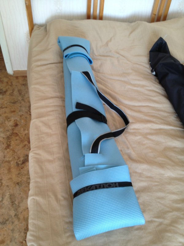

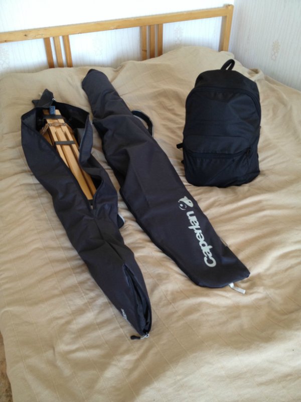

« Ответ #531 : 24 Мая 2015 [17:29:42] »
Нашел дешевое решение по хранению и перевозке телескопа ТАЛ-100RM, возможно кому-то пригодится.
Родная коробка просто гигантских размеров и хранить в ней телескоп нереально, перевозить ее также бессмыслено, она добавляет 10 кг веса. Общий вес самого оборудования 22 кг.
В спортивном магазине Декатлоне купил 2 сумки-чехла для удилищь Caperlan Crossleeve142 стоимостью 599 рублей каждая. В сумку спокойно помещается труба телескопа. Вторая сумка для деревянный треноги. Сумка с лямками из плотной водооталкивающей ткани с защитой от дождя.
Рюкзак Abeona 17л Newfeel стоимостью 339 рублей для монтировки. Размер рюкзака 40 x 26 x 20 см, объем 17 литров, грузоподъемность 15 кг, водооталкивающая ткань с защитой от дождя. В него полностью помещается голова монтировки, противовес в отдельном кармашке с осью, блок питания с проводами.
Вот так все выглядит, когда телескоп уложен в 3 сумки:
В сумке с трубой помещаются также 2 коробки с окулярами, линзой барлой, разгонной втулкой 3х, адаптером для фотоаппарата:
В целях сохранности трубы телескопа от возможных ударов при перевозке, купил еще коврик для фитнеса за 199 рублей 60см х 1800см. Сумка с трубой быстро и легко оборачивается пенкой и фиксируется на резинках, из комплекта с ковриком. Для лямки сумки нужно сделать прорезь.
Две сумки и рюкзак можно унести за один раз:
В этих сумках телескоп ТАЛ-100RM лежит в темнушке и его можно легко закинуть в машину на дачу, когда будет время и погода понаблюдать.
Есть вероятность того, что эта замечательная тренога порвет нахрен все эти чехлы, рассчитанные от силы на карбоновые удилища 100 грамм грузил и семью опарышей в спичечном коробке. Тут нужно что-то равнозначное очарованию каменного топора. Например брезент с кожаными нашивками в местах соприкосновения с наконечниками. После появления двух заметных задиров на стенах и соскальзывания ноги с подставки на ламинат, я эту штуку, от греха подальше, перестал даже с веранды в дом заносить. Накрываю только плюшевым пледиком.
ТАЛ-100Р, SW BKP2001, БП ЗОМЗ 12х40, Sears discoverer 7x50
Я лично шью чехлы из банерного винила https://astronomy.ru/forum/index.php/topic,100821.msg2154441.html#msg2154441

« Ответ #536 : 25 Мая 2015 [16:29:15] »
Материал сумок Caperlan за 599 руб хороший, брезент плотный, там скорее швы разойдутся чем порвется ткань. Вес треноги 5,7 кг, сумка по ощущениям выдержит в 2 раза больше вес, за треногу я не беспокоюсь, чехол добротный. Вообще у них качество неплохое в декатлоне, вот рюкзак Newfeel за 339 руб в котором монтировка 10,1 кг (голова 6,1 кг, противовес с осью - 3 кг, блок питания с проводами еще 1 кг) больше всего нагружен, а материал там такой же как у чехла, так вот на сайте декатлона есть видео, где этот рюкзак нагружают 15 кг весом и бросают держа за лямки на специальном аппарате 18 тысяч раз и все нормально.
