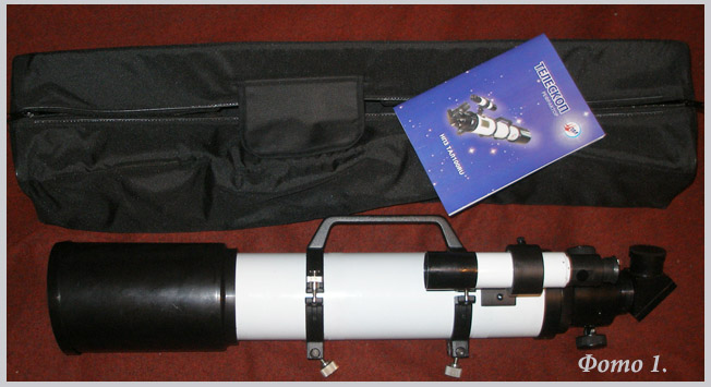

   Уважаемые коллеги, разрешите поделиться с вами некоторыми результатами наблюдений с новым  100  миллиметровым рефрактором-ахроматом Тал-100RU производства НПЗ.  Краткие технические данные прибора по данным завода-изготовителя:
Диаметр объектива         -    100 мм,
  Фокусное расстояние       -    750 мм,
  Предельное разрешение     -    1.3 угл. сек,
              проницание    -    11.2 зв. величины.
  Фокусёр                   -    2" "Крейфорд.
  Вес трубы телескопа       ~    4 кГ.
    Телескоп представляет собой укороченную копию популярного рефрактора-ахромата Тал-100RS . Правда есть и небольшие
нововведения, как то удобная ручка для переноски трубы и обрезиненные маховички фокусёра Крейфорда. Труба изготовлена не броско и добротно  в фирменном стиле рефракторов НПЗ. В комплект трубы входят - искатель 6х30 с подсветкой (шнур для со светодиодом приобретается отдельно), диагональ 1.25", окуляр F-25 мм со съёмным крестом нитей и мягкий кофр (см. фото1).
Объектив прибора - ахроматический дублет  с тремя прокладками между компанентами, имеет многослойное просветляющее покрытие зеленовато-голубого оттенка ( см. фото 2а). Проверка прибора с помощью GMK-коллиматора показала нормальную, вполне качественную юстировку прибора (фото 2б), что в последствии, было подтверждено анализом дифракционных картин.
   Особый интерес представляло    сравнение на видимость хроматической аберрации  у популярного ахромата Тал-75 и нового Тал- 100RU.  Предполагается, что визуальное восприятие этого "явления" достаточно индивидуально, и рассматривание стального троса на фоне серого неба, как мне показалось, продемонстрировало более выраженный хроматизм на изображении телескопа Тал-100RU. В тоже время одиночные кадры этого объекта, выполненные цветной камерой DBK 21AU618 с фильтром UV/IR cut (фото 3) какого-то яркого отличия не показали.

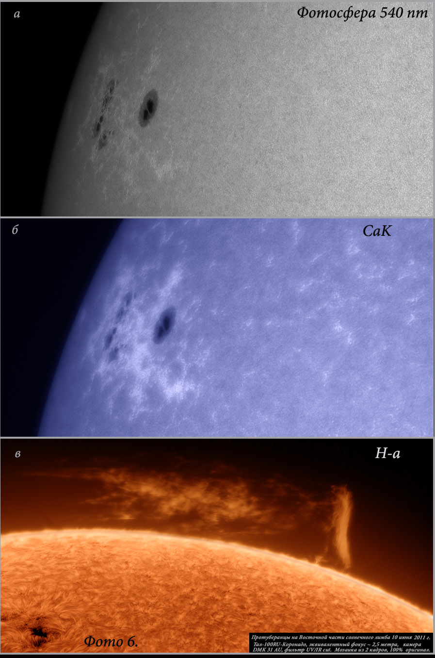

             Наиболее интересная и благодатная  область применения телескопа Тал-100RU это наблюдение Солнца. Собственно для этого труба и была спроектирована разработчиками НПЗ.  Причём телескоп может быть использован как для наблюдения фотосферы нашей звезды, так и для наблюдения хромосферы Солнца в линиях  Н-альфа и СаК.  Наблюдения нашего светила в линиях водорода и кальция будет возможным  при использовании рефрактора Тал-100RU в качестве афокальной насадки в системе "Тал-Коронадо", сборка  и наладка которой приведена здесь  https://astronomy.ru/forum/index.php/topic,43840.msg767968.html#msg767968  . На фото 6 приведены примеры снимков полученных на системе Тал-100RU-Коронадо.
    В заключение этого небольшого обзора хотелось бы поблагодарить разработчиков и создателей телескопа эа хороший и надёжный инструмент, а также Даниила Кагановича (  ник Botinok а форуме Звездочёт) за приобретение и быструю доставку астрокамер DBK 21 и DBK 31  использованных в данной работе.

А сумка-чехол входит в комплект поставки?

Ручка на кольцах - заводская ?
Мужики, вы обзор читали? Там комплектация в начале описана.
Если имеется в виду кофр, тогда понятно. Не сразу понял значение этого слова.

Несмотря на свои небольшие размеры телескоп весьма неплохо подходит не только для визуальных наблюдений внешних планет и  Луны,   в поездке или на балконе (лоджии), но и для фотографирования этих объектов.
Интересно, если не учитывать как одну из составляющих частей "солнцескопов", на какую аудиторию рассчитывалась эта труба при уже имеющейся 100/1000?..
  Да, заводская.
  Серёжа, в том-то и дело, что труба 100RU расчитывалась, изначально, для "солнцепоклонников"   https://astronomy.ru/forum/index.php/topic,43840.msg981993.html#msg981993 и далее,  а этот обзор  - попытка показать возможности телескопа и для наблюдения других объектов.  Это может быть более "мощная" замена популярному Тал-75.
