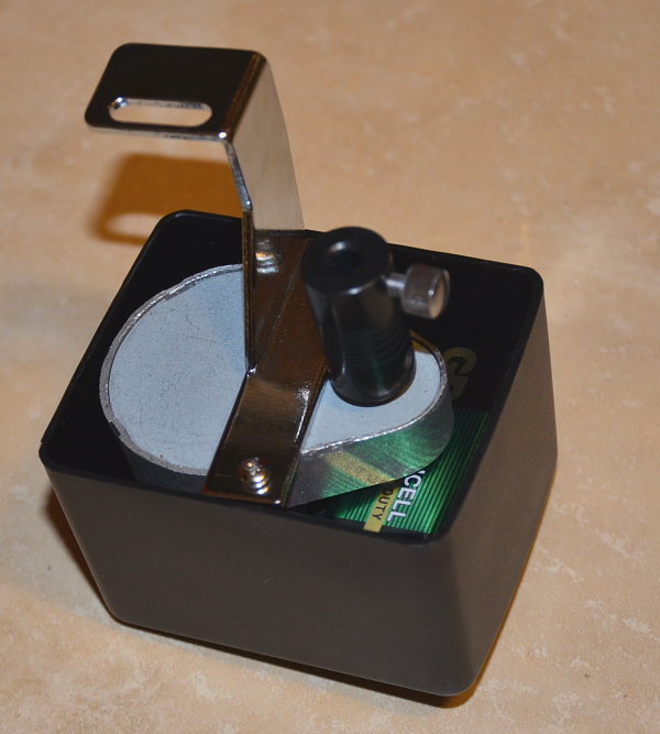

Ай-ай, у меня дешевый моторчик вот такой:
Он крепится ВМЕСТО поводка через муфту и прокрутить его вручную уже не получится - сломается механизм шестеренок.  :(
Вот крепление:

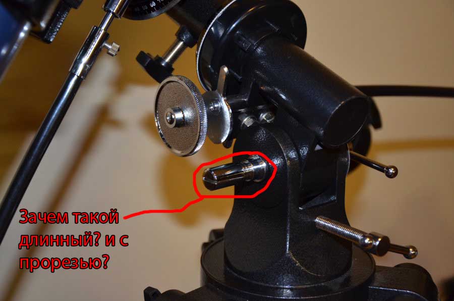

1. Подскажите зачем нужен винт (смотри картинку далее), поидее он должен фиксировать полярную ось, но я его руками затягиваю, а он не затягивается, может он не для фиксирования? и зачем с другой стороны (смотри вторую картинку) такой длинное продолжение этого винта со шлицом и с фаской?

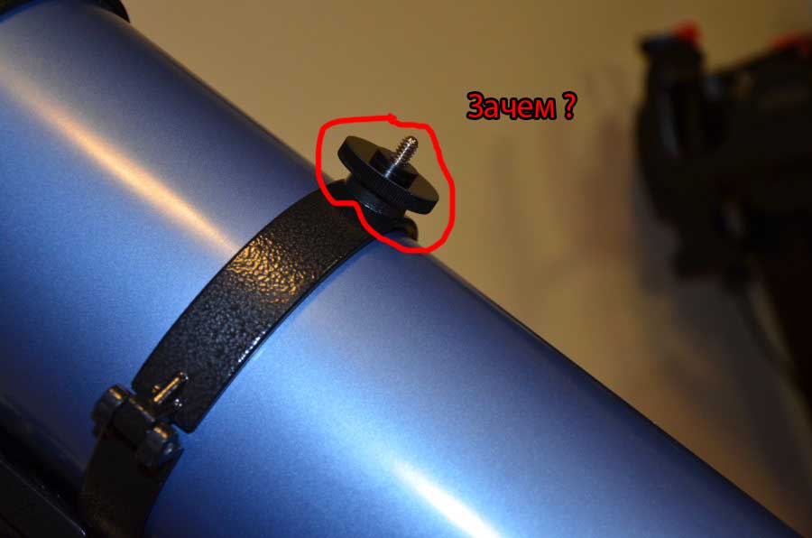

3. Зачем на одном из колец крепления трубы, есть винтик с пластиковой гайкой-шайбой? что туда прикручивают?

Ну у вас видимо да, по другому крепить надо. У мотора с пультом, как у меня, мотор стоит сбоку от большой шестерни, о которой вы спрашивали, на винте с прорезью и крутит шестерню. Блестящая железка за ней - переключатель мотор/руки.
Винт на трубе - для цифромыла.
