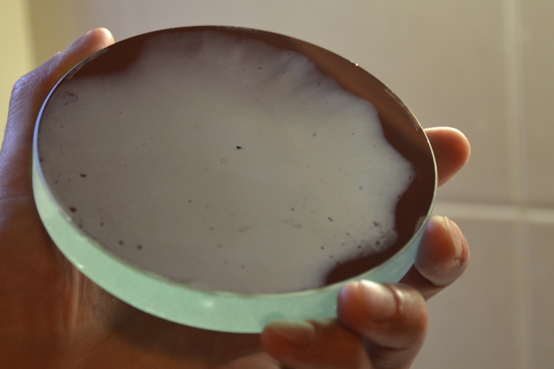

« Ответ #123 : 02 Мая 2012 [17:37:33] »
Вот такая ситуация. Чистое ГЗ. Только что мытое. Мыл по всем правилам. В теплой чуть подмыленой воде, потом просто смыл проточной водой, провел мокрой ваткой (однократно чтоб не поцарапать), смыл все дистилированной водой.
В итоге зеркало идеально чистое, без пыли без царапин и без пятен.
НО!
Если подышать на него чтоб оно запотело, я наблюдаю на запотевшем зеркале пятнышки, похожие на высохшие капельки от воды.
Смотрите фото.
Но когда зеркало отпотевает через 1-2 секунды, оно опять идеально чистое.
(посередине черная точка от маркера)
Вопрос: Нужно ли с этим что-то делать.
Прошу Ваших комментариев.

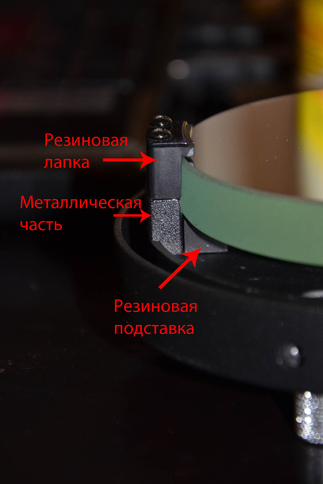

« Ответ #124 : 02 Мая 2012 [20:56:07] »
У моего SW 1149 при перепадах температуры пережималось ГЗ. Зафокал и предфокал были немного треугольные. Ослабление затяжки лапок ГЗ не помогло.
Оказалось что зеркало очень плотно сидит в металлических лапках.
Пришлось их подтачивать бормашинкой изнутри.

« Ответ #127 : 02 Мая 2012 [22:10:04] »
Вот такая ситуация.
Нужно макро фото вблизи пятен. Может быть, коррозия, может что еще. На картинку не повлияет
