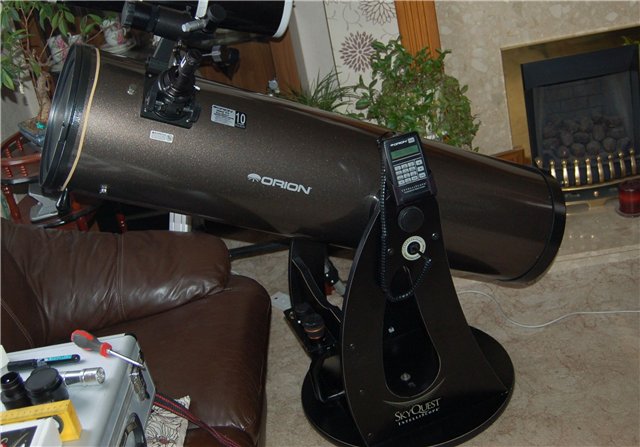

Всем привет! Принимайте в DOBсисты  :)
Апертурная чесотка успокоилась,  две первые неудачи заменил на Orion SkyQuest XT10 IntelliScope.
Несколько раз пытался отюстировать, дома вроде бы все нормально. Правда пришлось сам каллиматор сначала юстировать. Как вылезу в огород, так одни тряпочки да иёжики вместо звезд. А сегодня было время остыть зеркалу и первая почти безветренная ночь. И сразу юстировка оказалась правильная, а сразу М 31 обнаружилась, и даже туманность Ориона увидел  :o   Правда пришел к выводу, надо ставить охлаждение ГЗ.

Поподробнее про свой телескоп можно рассказать, желательно с фото
В стандартном исполнении, пока. Бумаг на него не было, бывший хозяин клялся, что инструменту 5 лет. Правда, в каком состоянии было ГЗ, охотно верю. На вторичном зеркале были жирные отпечатки пальцев.  А матовое чернение внутри трубы было похоже что там цемент замешивали :) . Но теперь все в порядке :). Пульт IntelliScope отремонтировал. Была окислена и выгоревшая плата под кнопкой включения.  Пока не пользовался системой наведения, все работает, только надо палет в огороде на котором ставится табурека горизонтально выставить.

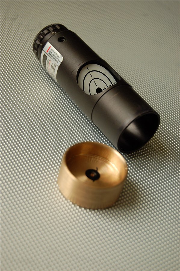

После распаковки коллиматора сразу обратил внимание на его не точную настройку. Пришлось заказать токарю юстировочный колпачек.  Немудреная штука. Главное чтоб он плотно садился на корпус коллиматора и 2-х мм отверстие было строго по центру. Нужно всего лишь попасть лучем в отверстие колпочка. Центр закрашен фломастером чтоб не отражало.
А вот чтоб отъюстировать телескоп, пришлось поизвращаться. Сам корпус коллиматора люфтит в посадочном кольце фокусера. Люфт на мой взгляд довольно значительный, 0.5 миллиметра.  Если зажимать коллиматор штатным стопорным винтом, то можно юстировать люстру на потолке, но только не телескоп. Пришлось прижимать резинкой не зажимая винта и не смещая в одну сторону сам коллиматор, но за то точно по центру.

... Пришлось заказать токарю юстировочный колпачек.  Немудреная штука. Главное чтоб он плотно садился на корпус коллиматора и 2-х мм отверстие было строго по центру. Нужно всего лишь попасть лучем в отверстие колпочка. Центр закрашен фломастером чтоб не отражало.
Про юстировочный колпачок сами придумали? Если нет, приведите ссылку на первоисточник. Только сдается, коллиматоры так не юстируют, положение луча по центру обеспечивается технологически, а вот его соосность с посадочным местом надо проверить вращением в призме, или в токарном патроне.

Сначала пробовал юстировать коллиматор на прозрачной крышке от паштета :). Поставил на крышечку, обрисовал диаметр, затем перевернул и отметил центр луча фломастером. Замерил, метка оказался не по центру. Нарисовал еще один диаметр, отметил истинный центр, поставил коллиматор и начал высталять луч в центр. НО так не удобно одному, прижимать пальцем и крутить винты. Додул сделать очень плотно налезающий колпачек. Теперь можно крутить в руках не опасаясь смещения истинного центра.
"положение луча по центру обеспечивается технологически"- Технологически, кЕтайцы положили пружинку прижимающую лазерный элемент в глубину корпуса коллиматора. Они его конечно не кинули туда, просто винт прижимающий пружину не имеет цетровочный пин удерживающий пружинку на торце винта. Пару раз повернул регулировочный винт, пружинка оказалась внутри на дне корпуса. Центровка луча проверена в токарном патроне.
 Еще можно проверить центровку луча прокатив коллиматор по ровной поверхности, луч должен ровно плыть не смещаясь вверх- вниз.
Да, я забыл сказать, донышко колпачка должно быть толщиной как минимум 7мм. Иначе не достаточно отцентрированный луч выйдет наружу.

Могу добавить, что встречал недешевые лазерные коллиматоры известных брендов (в хорошем смысле), так вот, у некоторых был тупо неправильно направлен луч.
Лучше всего проверялось вращением в фокусере. По зеркалу точка описывала круг...
Так что чешир из киндера, а уж тем более звезда по любому безопаснее
