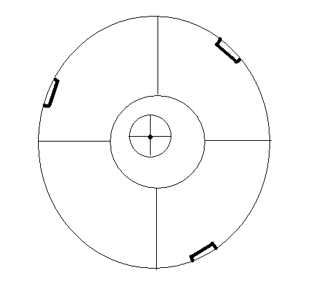

Обратил внимание, что у фокусёра моего телескопа тоже имеются винты юстировки, но нигде не нашёл как юстировать фокусёр. Подскажите, плиз, а то напутать боюсь, не совсем понятно даже какие там стопорные, какие регулирующие.  ???
В инструкции этого нет: http://acuteroptics.ru/up/down/file/general_dob_rus.pdf
Внутренние под шестигранник - юстировочные, со шляпкой под шестигранник - стопорные.
Но вообще, не трогайте фокусер, юстировать можно и без его подвижки. В случае если ДЗ концентрично фокусеру не удается выставить, то тогда можно и фокусер подкрутить.
Фото фокусера со стороны винтов сделайте, тогда уточним, вдруг различия от SW будут.
Уже потрогал. :) Сначала я вывел юстировочными болтами ДЗ лапки ГЗ в зону видимости, затем юстировочными болтами ГЗ совместил центральную точку с точкой в юстировочном окуляре, но эта точка оказалась не по центру.   Тогда начал крутить винты фокусёра, но никаких изменений не заметил. ??? Вообщем сейчас в юстировочный окуляр такая картинка:

Диагональ криво стоит или криво приклеена...

http://www.astroclub.kiev.ua/forum/index.php?PHPSESSID=3o873ickou1tqolrmltfrt6830&topic=14205.msg168771#msg168771
Не пугайтесь что изображение вторички заметно смещено вправо. Это нормально. Чем светосильнее ньютон, тем это смещение больше.
