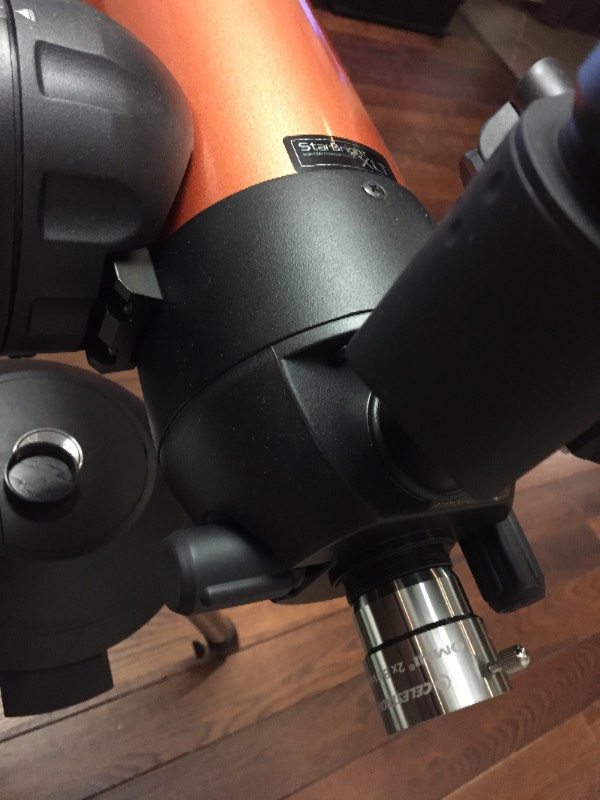

недорогой visual back для mak C90/4SE?
Ой не для того там кустарная резьба, что б за дешево переходники под стандартные устройства продавать.
Если нужен ультра дешевый переходник - то колхоз.
Если условно не дорогой, то - алиекспресс.
Возможно я единственный на форуме, кто догададся как сделать visual back для Мак 102 мм Celestron 4SE из линзы Барлоу бесплатно за 5 секунд. Описал тут:

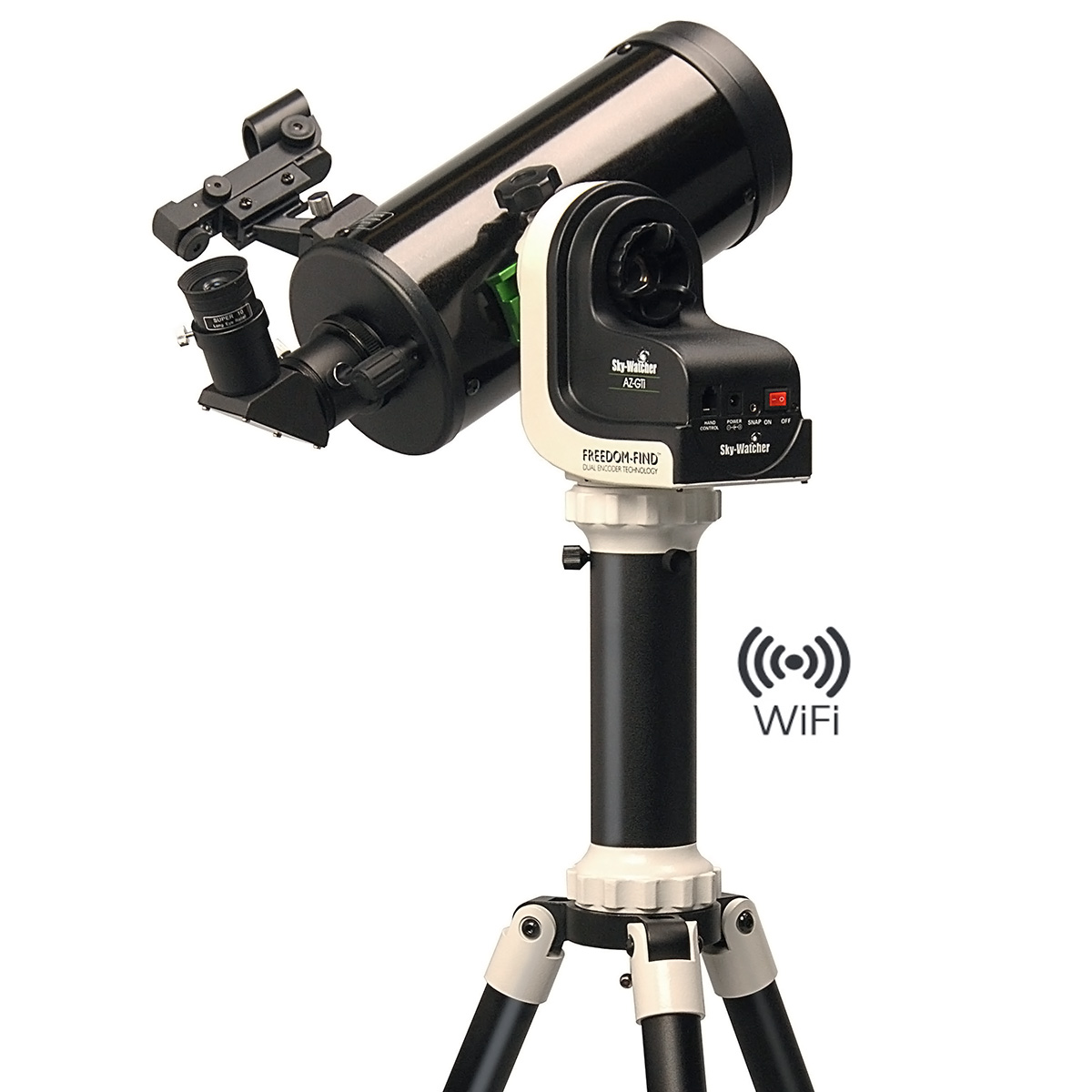

А если у свежеприобретённого МАК-а SW Skymax-102 явная кома разъюстировки (звезда даже в фокусе выглядит как значок WiFi  :-\), а труба не имеет юстировочных винтов ГЗ, то выход - только требовать замену по гарантии? Покупал через интернет.  :'(

Онлайн leviathan
  • Сообщений: 27 958
  • Благодарностей: 1638
  • Смотри в оба !
    • Сообщения от leviathan
Re: Клуб владельцев МАК
« Ответ #9093 : 06 Июн 2019 [06:23:38] »
;D
Если такая возможность имеется - то конечно.

Оффлайн Cassini79

« Ответ #9094 : 06 Июн 2019 [12:06:40] »
Ну возможность то имеется конечно, только продавцы начинают в молчанку играть, пишешь им, а в ответ - великое молчание Вселенной.
В договоре прописана гарантия на 2 года.
Ну а если вдруг (вдруг) откажутся менять, что-то можно будет сделать? Пусть не я сам, а хотя-бы человек, имевший дело с подобными работами?  :-\
То, что я им тогда рейтинги подпорчу через соцсети и прочее, это само собой.

Онлайн leviathan
  • Сообщений: 27 958
  • Смотри в оба !
« Ответ #9095 : 06 Июн 2019 [12:12:17] »
https://smallscopefocus.wordpress.com/skywatcher-skymax-102-collimation/
...и ещё 99 результатов по поиску в Гугле.

Оффлайн Cassini79
  • Сообщений: 1 702
  • Благодарностей: 289
  • Привет из пасмурной Латвии!...
    • Сообщения от Cassini79
« Ответ #9096 : 06 Июн 2019 [12:18:06] »
Так будь там юстировочные винты, я бы и не спрашивал. И ссылки эти видел конечно...

Онлайн leviathan
  • Сообщений: 27 958
  • Смотри в оба !
« Ответ #9097 : 06 Июн 2019 [12:19:21] »
Возможно юстировочные как-то скрыты снизу ? Оправу с ГЗ из трубы не вынимали ?
Неплохо бы увидеть фото спереди и сзади трубы чтобы понять о чём речь.

Оффлайн Cassini79
  • Сообщений: 1 702
« Ответ #9098 : 06 Июн 2019 [12:39:50] »
Маловероятно что они там есть. Читал уже такое.
Снимать ничего не хочется, пока есть надежда на гарантию.
Сзади выглядит так (фото не моё, но именно эта модель):
