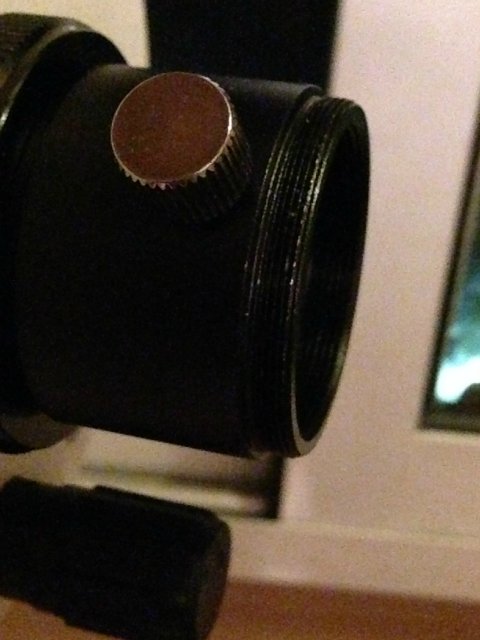

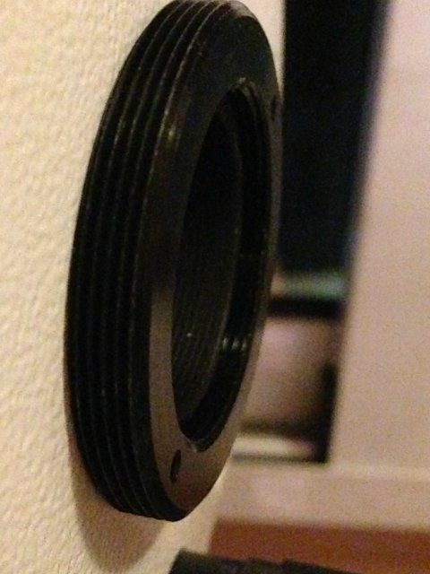

Мне казалось, что резьба должны быть внутренней. Дома еще раз посмотрю.
Вам совершенно верно казалось, я чуть ошибся при проектировании этой втулки. На самом деле на хвостовике 127го мака есть и внешняя резьба (в теме которую я приводил выше этот вопрос обсуждается и есть замер), и конечно адапетр надо именно накручивать на нее (родной адаптер тоже сделан неправильно). Это спасет еще от какой то пары процентов веньетирования :)
Телескоп SkyWatcher Dob 10 Retrac
Бинокль levenhuk atom 7*50
Бинокль celestron 12*70
Оффлайн korn64
  • Сообщений: 996
  • Благодарностей: 83
    • Сообщения от korn64
Re: Клуб владельцев МАК
« Ответ #6255 : 12 Ноя 2015 [19:00:42] »
У меня там есть 2 внешние резьбы. Одна у самого основания трубы - М 46х1, вторая на переходнике -    М42х0,75 (шаг измерил по бумажному тесту). На какую резьбу лучше ориентироваться при изготовлении переходника? Диаметр отверстия основания морковки - 27 мм; отверстие штатного переходника - 1,25 ".
И небольшая просьба, сможете померить длину юбки 2" диагонали. 30 мм?

« Ответ #6256 : 12 Ноя 2015 [19:15:11] »
Ориентироваться надо на внешнюю резьбу у основания телескопа (2я картинка у вас), родной переходник надо снимать и его заменять на 2''
К сожалению уже не могу, продал я ее. Могу дать контакт кому продал, думаю он не откажет в этой мелочи :)
Но у меня адаптер остался, его посадочной глубины отлично хватало, могу померить. Могу даже подержать в руках дать если до Петроградки доберетесь :)

« Ответ #6257 : 12 Ноя 2015 [19:41:13] »
Ну вот теперь все ясно.
Вам нужно заказать вот такое миниатюрное резьбовое колечко.
И Ваш мак станет Таким же как и все маки с 2" резьбой на выходе.
А дальше крепите на него любые аксесуары с SCT резьбой.
Альтер М715
ZWO AM5
