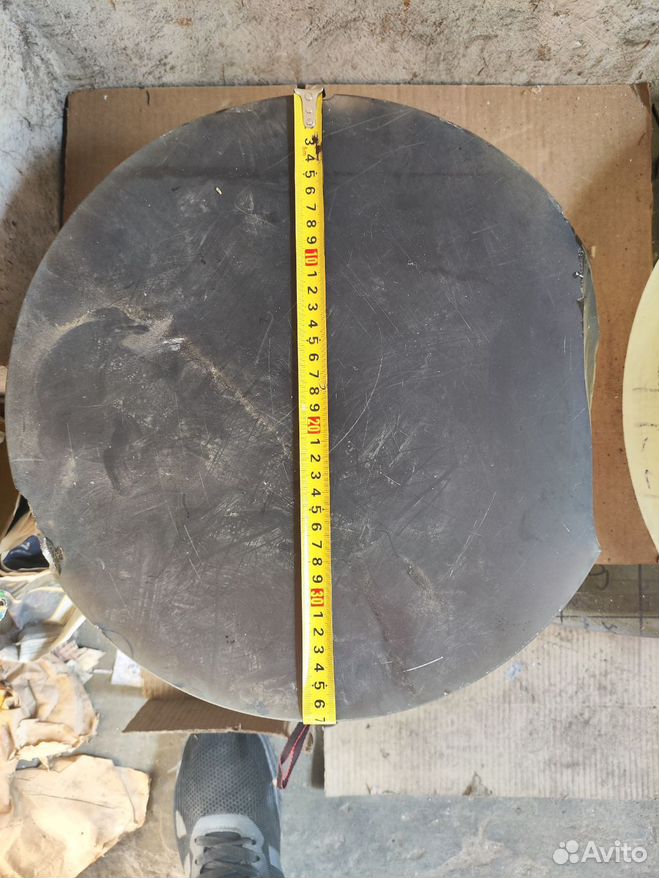

На Авито сейчас продают толстую ситалловую заготовку 350х160, примерно 40 кг по 2500/кг.
Но с большим сколом, поэтому можно выкроить три или, даже четыре диска ,  только 300-320 мм диаметром.

по 2500/кг
Цена за кг приемлемая, но сама заготовка маловата по диаметру из-за скола. Можете в личку скинуть точную ссылку на лот?
Что бы ее распилить на блины вам понадобится алмазная ленточная пила...
